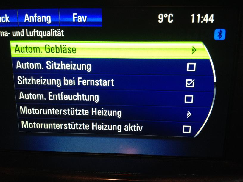

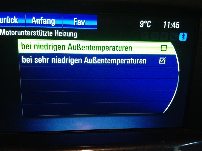

Ja die Einstellung "bei kalten Temperaturen " und bei "sehr kalten Temperaturen " gibt es erst ab VIN CU119XXX. Die für die motor gestützte Heizung für die Vorklimatisierung bei allen.

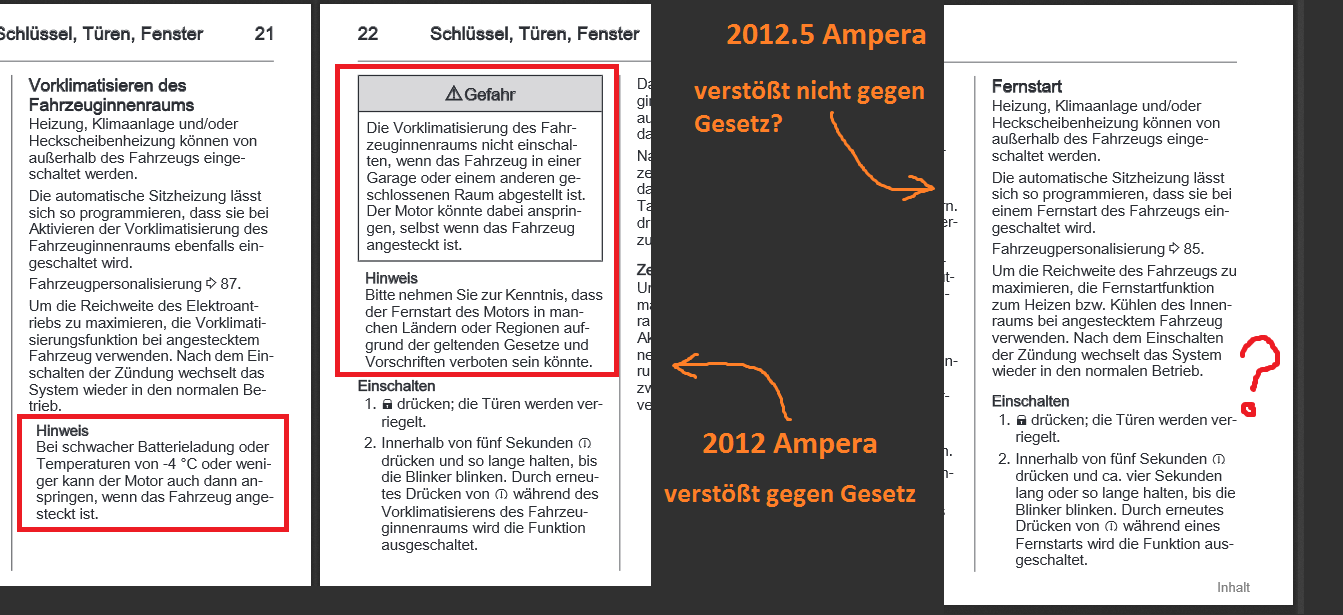

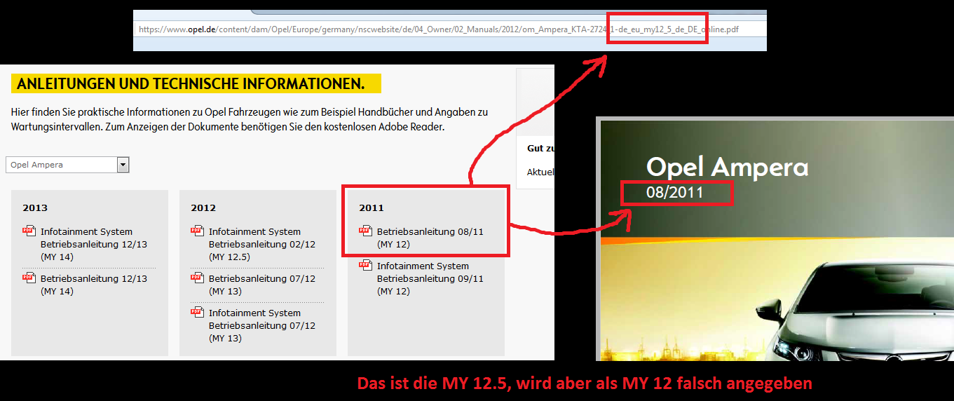

Lumpi, Du unterliegst hier einem Irrtum!
https://www.opel.at/content/dam/Opel/Eu ... online.pdf
Das ist die 2012er Anleitung. Schau mal auf Seite 87ff.
Den Menüpunkt Motorgestützte Heizung (+ angesteckt) gibt es dort nicht.
Den gibt es nur _zusammen_ mit der Temperaturauswahl siehe
https://www.opel.de/content/dam/Opel/Eu ... online.pdf Seite 86ff.
Entweder hast Du die Auswahlmöglichkeit (kalt/sehr kalt) UND die motorgestützte Heizung (= MY 12.5) oder KEINES von beiden (= MY 12).

Re: Sinn? Automatisch REX an bei tiefen Temperaturen
"Bitte nehmen Sie zur Kenntnis, dass wir dem Kunden ein Feature anbietet, durch dessen Benutzung er sich strafbar macht."
Opel. Wir verarschen Kunden.

ich habe heute bei meinem Ampera mal nachgesehen. Ich habe beide Menüpunkte und habe meines Wissens alle Updates.
