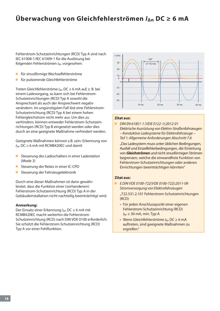

Sollte da nicht eigentlich ein RCD TYBP A/B drin sein?
Der Typ A ist bei einem Gleichspannungsproblem blind und würde sogar auch für AC nicht mehr auslösen können.
Da muss ich mal in der Norm für Ladekabel nachsehen später ;)
Ampera MJ2012 in Lithium Weiß
Beiträge: 4549
Re: Orignal Ladekabel defekt
Tojin23 hat geschrieben:Sollte da nicht eigentlich ein RCD TYBP A/B drin sein?
Typ A paßt für den Ampera. Der hat ja für das Ladegerät einen eigenen Gleichrichter. Da kann von der Batterie nichts zurückfließen.
Anders z.B. der Renault Zoe, bei dem für das Laden der Gleich-/Umrichter im Motor benutzt wird.
Hier könnte es bei einem Fehler schon dazu kommen, daß Gleichspannung von der Batterie ins Netz zurückgeht.
Daher braucht dessen Ladebox auch den erheblich teureren Typ B.
Tojin23
Beiträge: 266
Beitrag von Tojin23 »
Vom Gleichrichter hängt das nicht wirklich ab.
Auszug der relevanten Normen findet man hier:
https://www.bender-de.com/fileadmin/pro ... OSP_de.pdf
