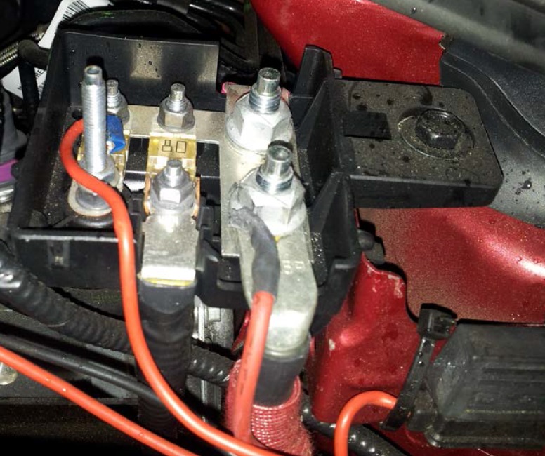

Sollen das Fernlicht-Zusatzscheinwerfer sein? Welche sind das genau? Für Nebellichter muss ein extra Schalter mit grüner Kontrolleuchte sein.
Woher der Versorgungsstrom kommt? Hab ich ehrlicherweise nicht genau nachgeschaut, Leitung mit Inlinesicherung wurde aus einer Schaltbox (Sicherungsbox?) im Motorraum rechts-hinten-oben herausgeleitet.

Strom für meine 2x55W kommt von da:
