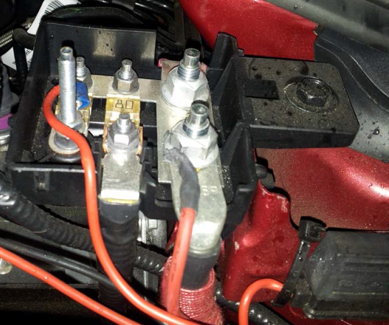

Woher der Versorgungsstrom kommt? Hab ich ehrlicherweise nicht genau nachgeschaut, Leitung mit Inlinesicherung wurde aus einer Schaltbox (Sicherungsbox?) im Motorraum rechts-hinten-oben herausgeleitet.

Strom für meine 2x55W kommt von da:
