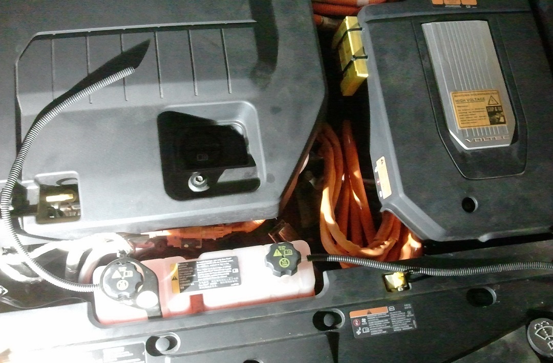

Ist das eigentlich so gedacht dass diese beiden Schläuche am Kühlmittelbehälter offen sind?
- 2017-11-02 21.03.59.jpg (241.88 KiB) 2772 mal betrachtet

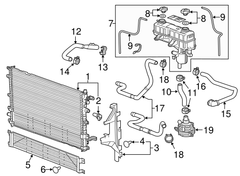

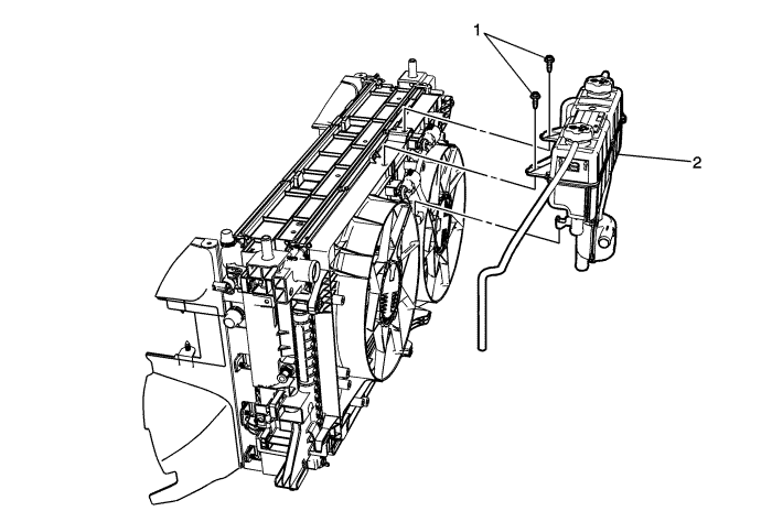

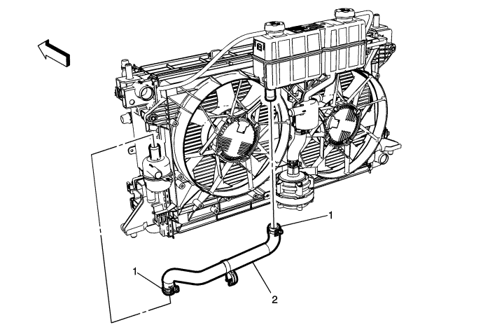

Re: Der Marder war da
Sollten "nur" die Überlaufschläuche sein. Könnte schon sein, dass die ins Leere führen. Ich kann bei meinem leider nicht erkennen, ob die im Freien enden oder irgendwo angeschlossen sind. Sie hängen auf jeden Fall nicht rum, sondern sind festgeclipst. Der in Fahrtrichtung linke an der Lüfterzarge, der rechte hinterm Kühlergrill. Leider ist das Licht für brauchbare Fotos gerade schlecht.
Vlt helfen die Bilder aus der Reparaturanleitung / dem Ersatzteilkatalog.
Danke für die Info,
scheint auf jedenfall nichts wichtiges wie ein Rücklauf zu sein, sind am Behälter auch nur aufgesteckt ohne eine Abdichtung, sonst weren sie wohl auch schon Leer.
Werde bei Gelegenheit mal suchen wo sie eingeklipst waren.
