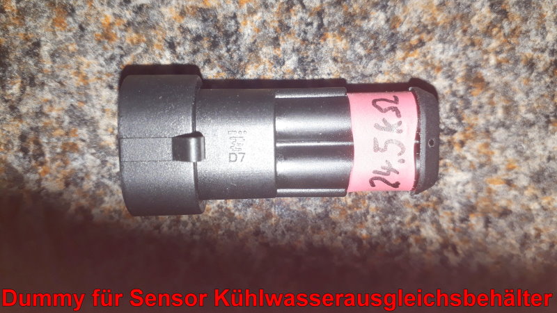

Hallo akkusoon, dein Wort in Gottes Ohr :( Habe jetzt den Sensor gegen einen Widerstands-Dummy getauscht. Wenn noch jemand so einen Dummy haben möchte, ich habe noch zwei weitere angefertigt. Einige Forumsmitglieder haben so einen Dummy in USA bestellt, ich glaube für 40 oder 50 Dollar :o . Ich denke ich hätte gerne einen 20er dafür + Versandkosten. Glaube das wäre fair. Superseal-Stecker und Widerstände habe ich auch noch auf Vorrat. Wenn also mehr Bedarf ist, kein Problem. Gruß, Lothar
Ich haben will, bitte um Kontonummer per PN. Sende dann meine Adresse per PN. DANKE

Nettes Angebot, danke - s. PN

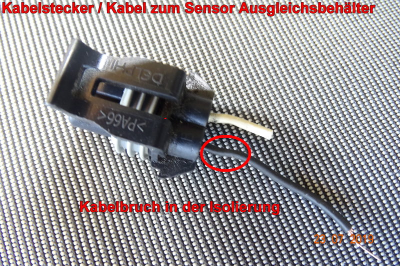

Hallo Zusammen, da fällt mir gerade ein :idea: , wenn jemand zur Reparatur des Kabelstranges (Stichwort Kabelbruch) zum Kühlmittelstandsensor das Kabel (20 cm) mit dem Superseal-Stecker benötigt, sowas kann ich gerne auch liefern. Schöne Grüße, Lothar

Beim Sensor Kühlwasserstand ist ein Reedkontakt verbaut der altersbedingt eine Korrosionsschicht-wie Gold wenn es oxidiert/schwarz wird-bildet.Einfach mal den Sensor abstecken und mit Ohm den Widerstand messen-wenn man auf den Behälter klopft geht der Wert Achterbahn-ab 10 Ohm wird er als Kühlwasser niedrig gesetzt.
Den Sensor kann man zerlegen und reparieren,Reedschalter gibt es für wenige Cent-wichtig ist die richtige Lage zum Magnetring im Behälter,müsst ihr ausprobieren dass er richtig mit 0 Ohm durchschaltet-auch bei Erschütterung so bleibt ;)
