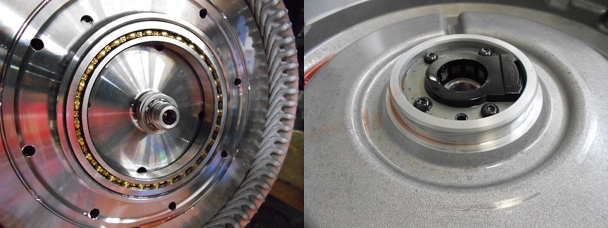

alles nicht so einfach. links lager im rotor fahrmotor b, rechts das gegenstück im gehäusedeckel.

Der 4te?! Oje. Mein Mitgefühl das ist übel. Muss doch etwas anderes sein da hier ja schon einige diese Reparatur hatten und danach Ruhe. Ich hoffe das beste für Dich.

meine Vermutung ist auch, dass da nicht das Lager das Problem ist, sondern die Umgebung des Lagers.
Vor 10 Jahren hatte ich einen Opel Ascona C der in kurzer Zeit zwei Zylinderkopfdichtungen durchgebracht hatte. Nach der ersten Kopfdichtung hatte ich den Kopf planen lassen, eine gute Zylinderkopfdichtung von einem Markenhersteller genommen usw.. Nach der nächsten Zylinderkopfdichtung habe ich mal geguckt, ob der Motorblock krumm war. Ja, das war er auch. Insofern würde ich erst mal prüfen lassen, ob die Umgebung stimmt.

wohl so wie bei den M32 getrieben. lagervorspannung baulich vorgegeben und kompliziert einzustellen.
beim A gar nicht einzustellen.
