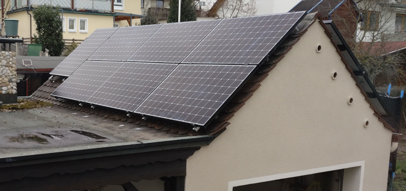

Sodele, gestern haben wir nochmal 5kWp aufs Garagendach gepackt, heute ging das in Betrieb.
Damit ist die PV-Anlage jetzt insgesamt 24,57kWp groß und macht heute schon Strom satt.
Auf dem Hausdach sieht es so aus: Garagendach: Auf der anderen Seite sieht es spiegelbildlich genauso aus.
Es sind insgesamt 71 Module mit der Größe 1x1,5m, also hat die PV eine Fläche von 106,5m².
Das macht rund 230W pro Quadratmeter.
Die Steuerung ist auf 70% dynamisch eingestellt, d.h. über die 3 Phasen verteilt kann ich nach Abzug des Eigenverbrauchs 17,2kW Leistung einspeisen. Wäre die Restleistung höher, würde gekappt werden.
Da die PV aber in alle Himmelsrichtungen zeigt, dürfte dieser Fall an sich nie vorkommen. Ich habe nie die riesigen Peak-Werte über die Mittagszeit, dafür aber auch jetzt schon morgens um 7 Uhr 1-2kW Leistung, entsprechend auch am Abend länger als bei einer klassischen Südanlage..

Sturm ein Problem?
Im Gegenteil, die PV stabilisiert eher. Die Unterkonstruktion muß halt vernünftig gemacht sein.
Das Garagendach ist von etwa 1960.
Der Altbau vom Haus (vorderer, südlicher Teil) ist von 1958, der Neubau von 1992.
Das Dach am Altbau ist irgendwann mal, bevor ich dort eingeheiratet habe, neu eingedeckt worden.
Im Bild auf Seite 7 sieht man, daß die Fassade neu gemacht wurde. Allerdings ohne weitere Isolierung, rentiert sich hinten und vorne nicht, weil das müßte ca. 50 Jahre dann so halten. Ist eher unwahrscheinlich.
Ein guter Solarteur bekommt das auch mit den alten Betonziegeln hin.
Oder du machst das Dach als Vorbereitung für die PV auch gleich neu. Frage mal im Photovoltaikforum nach, das kann man unter den richtigen Voraussetzungen wohl auch zumindest teilweise mit abschreiben.

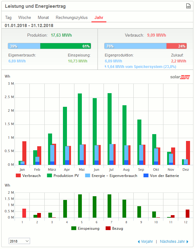

Hier auch mal die Statistik für das Jahr 2018:
Hier einmal die Auslegung, wie sie von Ende Februar 2018 bis Ende 2018 bestanden hat. Die Nennleistung lag da bei 19,53kWp. Aus der Tesla Powerwall 1 kamen die angezeigten 1,64MWh, das sind 256 Vollzyklen. Aus ein paar anderen Angaben konnte ich sehen, daß der Wirkungsgrad auch so bei 85-87% liegt (inklusive des Solarwechselrichters, der die PW1 aussteuert, und über den der Strom so oder so laufen muß).
Leider kann die Tesla Powerwall 2 in dieser Portalübersicht nicht mit angezeigt werden.
Die Screenshots aus der Tesla-App für eine Jahresübersicht sind auch nicht sonderlich aussagekräftig.
In die PW2 wurden 1667kWh geladen, daraus entnommen wurden 1441kWh, was einem Gesamtwirkungsgrad (Batteriezellen und Wechselrichter) von rund 86% entspricht. Insgesamt waren das 107,5 Vollzyklen.
Der Autarkiegrad lag bei 75,8%.
Wie man sieht, war ich von März bis Oktober fast autark, der hellblaue Balken ist praktisch immer fast so hoch wieder rote. Das meiste von dem, was drüber geht, ist Regelungenauigkeit.
Der Stromzukauf ist von 3,5MWh im Jahr 2017 auf 2,2MWh im Jahr 2018 gesunken.
Unterm Strich hat die PV-Anlage fast doppelt so viel Strom produziert, wie wir überhaupt verbraucht haben.
Zu dem jetzt erfolgten Ausbau im März 2019 steht weiter oben etwas.
