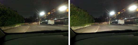

Motorraum, muss aber zugeben, dass ich mir das noch genau anschauen muß (hat ja Opel Wst. gemacht)
Hab grad eine Probefahrt im Dunkeln gemacht, ja alles OK, Abblendlicht neu und korrekt eingestellt und mit den Neblern in engen Gassen sieht man auch was sich am Gehsteig und unmittelbar vor dem Fahrzeug tut. Trotz "viel" Straßenbeleuchtung sieht man aber, daß links die Hecke und der Gehsteig wesentlich besser ausgeleuchtet sind.

Die Ausleuchtung ist ja um Welten besser
Wenn die Straßenlampen aus wären, würde der Effekt noch krasser sein... wow

Schaut von der Ausleuchtung her echt klasse aus.
Jetzt müßte man prüfen, ob der Einbau in Deutshcland auch so zulässig wäre ...

Respekt! Einwandfrei!
Woher bekommt die LED im Fernschalter ihre Spannung wenn dieser nur angeklebt ist?

Hat 4 Li-Batterien mit angeblich(?) 3-4 Jahren Lebensdauer (2030 und 2022 oder so)
2x für Sender, 2x für LED, läßt sich leicht tauschen, Reserveklebstreifen gibt es auch noch (den muss man bei Batteriewechsel entfernen).
Grüne Kontrolle muss aber für Nebelscheinwerfer sein, Werkstatt hat es auch so in die Bestätigung so reingeschrieben.
