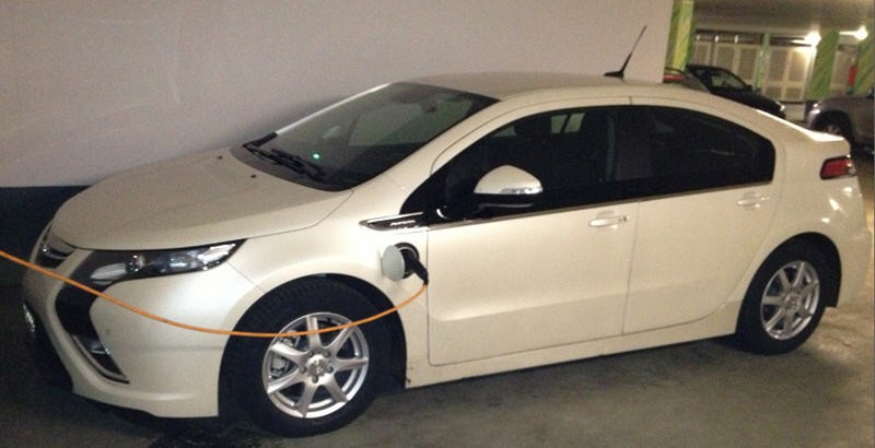

Bei mir sind jetzt die ENZO W 6.50 x 16 (LK 5/115,ET 40) mit Continental WinterContact TS 830P 205/60 R16 96H XL montiert. Haben bei Reifen-direkt.de auf die Felgen montiert und gewuchtet 788 Euro mit Lieferung (waren schon am nächsten Tag bei meinem FOH, der hatte mir angeboten, sie zu montieren) gekostet. Mein FOH hat sie dann für 55 Euro (Montage + Lagerung der Sommerräder) montiert. Ich finde, dass sie besser aussehen, als ich gedacht hatte. Mit 2,8 Atü fahren sie sich deutlich weicher und komfortabler als die Originalreifen. Beim Start erscheint jetzt jedesmal kurz "Winterreifen erkannt" in der Anzeige. Reifendrucksenoren sind nicht drin.
