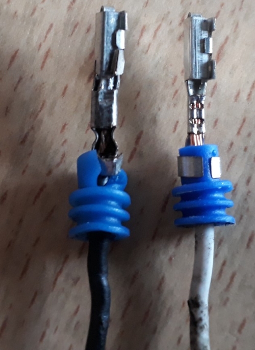

Andreas Ranftl hat geschrieben: 10. Jun 2019 15:36 Kann mir jemand mit dem Kabelbruch Problem was sagen wie und wo das ist ggf hat ja jemand Bilder von der Stelle.
gerne, lt. Bericht:
2 STD "Motordignose mit Dokumentation K zum Wassertemperatursensor beseitigt"
extakt so steht es dort... :|
325 Schleifen hat es gekostet, übrigens ungefähr das Doppelte, was Guenter bezahlt hat... :evil:
nie wieder fossil,
kein Blutgeld für Spritt !...
Andreas Ranftl
Beiträge: 1165
Wohnort: 83377 Vachendorf
Beitrag von Andreas Ranftl »
Aaja,danke!Der Kabelbruch war eine Kontaktkorrosion an den Pins des Sensors-da bewegt sich nix,da bricht nix,es wird nur so genannt :D hatte ich schon am Kühlwasserauslass und am Kühler unten ist derselbe verbaut.Auch neue Sensoren hatten wir schon wo reinigen nichts brachte-hatte 143 Grad Wassertemperatur angezeigt,wenn man bedenkt wann es kocht ;)

Andreas Ranftl hat geschrieben: 10. Jun 2019 18:08
Kann ich bestätigen, ich vermute, dass dies auch bei meinem damals die Meldung ausgelöst hat:
