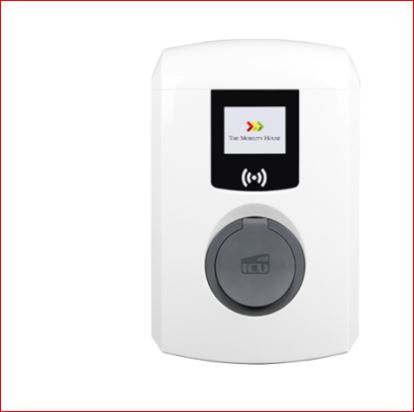

Hallo Frank,
du meinst eine Wallbox die nur einen Typ 2 Anschluss hat (wie mein angehängtes Bild)? :o :?:
Also wirst du dann in deiner Garage immer aus dem Kofferraum des Amreras das Typ 2 zu Typ 1 Kabel rausholen bzw. dann beim Telsa das Typ 2 zu Telsa Anschluss kabel ?! :?
Bei mir war immer der Gedanke, wenn ich eine mir eine Wallbox kaufe nur mit Kabel, so das ich nur das schon vorhandene Kabel in das Auto stecken muss. Ich bin da ggf. ein bisschen Faul. ;)
:arrow: Deswegen ist auch mein Ampi Knochen wie eine Wallbox in der Garage aufgehängt und ich stöpsel nur den Wagen ein und muss die Kabel nicht aus dem Wagen holen. (auch günstiger wie eine Wallbox)
Wenn du dann Ampera und Telsa hast würde ich mir 2 Wall boxen kaufen mit Kabel. das wäre zumindest bequem und Professionell.
ggf. gibt es ja schon Wallboxen mir 2 Kabel aber hier hab ich noch nicht gegoogelt.

Ja, die Tesla-Wallbox hat Typ2 und für den Ampera müßte ich immer den Adapter nehmen.
Aber der Ampera kommt ja (hoffentlich) nach einem Jahr wieder weg und das Model 3 dran :D
Würde eher die Unannehmlichkeiten in Kauf nehmen...
