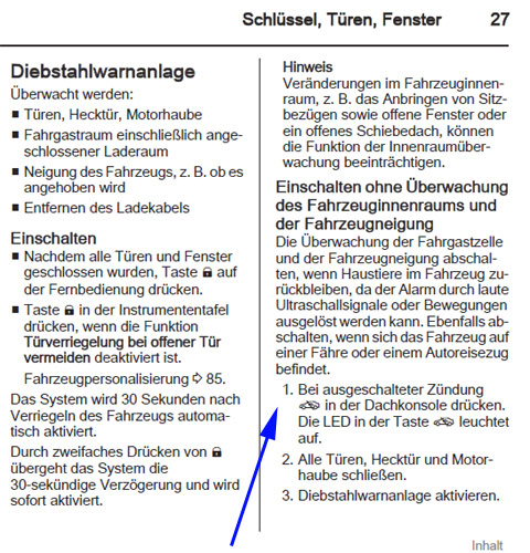

Obwohl die "Diebstahlwarnung Ladekabel" und "Warnung Ladeenergieverlust" schon seit längerem deaktiviert sind, hatte ich (wieder einmal) nach erfolgreichen laden an der "Heimladestation" lauten AUTO -ALARM, mitten in der Nacht, -ätzend...!
...Wie oder was kann ich denn noch abschalten, -um endgültig dieser Peinlichen Situation im Mehrfamilienhaus zu entgehen??
-Ich habe schon "Angst" -den Ladestecker über Nacht eingesteckt zu lassen...
-Ladestecker nach dem Laden entfernen, ist bestimmt nicht im Sinne des Erfinders..!

Schnapsidee: die Hupe durch ein Relais wenn die "Zündung" ausgeschaltet ist abtrennen.

Hast du die Raumüberwachung schon mal deaktiviert?

...Nein, bisher nicht...
-was meinst du soll das bringen? -der Wagen stand ruhig, und ohne Insasse in der Tiefgarage...-also ohne irgend eine Bewegung...?!
Frage: wird ein Alarm dokumentiert, und lässt sich somit die Ursache nachträglich auslesen? ?
Jürgen.

Versehentliche oder unbeabsichtigte Manipulation am Schlüssel lassen Scheiben runtergehen und Alarmanlagen losgehen. :idea: Ist mir schon passiert. :o

War nur so eine Idee, ein hingelegte Jacke, deren Ärmel später, wenn man es kaum für möglich halten würde, über die Sitzkante rutscht, könnte doch den Alarm auslösen.
Zur Frage, ich vermute ja, wird irgendwo dokumentiert, aber vermutlich nicht im 'normalen' Fehlerspeicher, der auch mit dem DashDAQ ausgelesen werden kann. Ich kanns nicht testen.

Bei 60 m reichweite kein Problem. Stell deine Frau oder Freundin mit Schlüssel in der Wohnung auf und lass Sie den roten Knopf am Schlüssel für mehrere Sekunden drücken, während Du in der Garage bist. Am besten nicht in der Nacht ausführen :)

kann es sein das du in der Tiefgarage in der unmittelbaren Nähe eine große Tür hast ?
Wenn die zufällt kann der Luftdruck die Autoscheiben und Blechteile in Bewegung bringen.
Im Sommer hatte ich eine Spinne die über den Sensor gelaufen ist.
Auch können laute Ultraschallsignale den Alarm auslösen.
Wenn die 12V Batterie abgeklemmt wird macht er bei eingeschaltetem Alarm auch Rabatz.
Daher einmal Batterieklemmen kontrollieren. Die Hupe hat übrigens eine eigende Stromversorgung.
Deaktiviere doch ersteinmal die Innenüberwachung, oder schließe ihn nur einmal ab.
