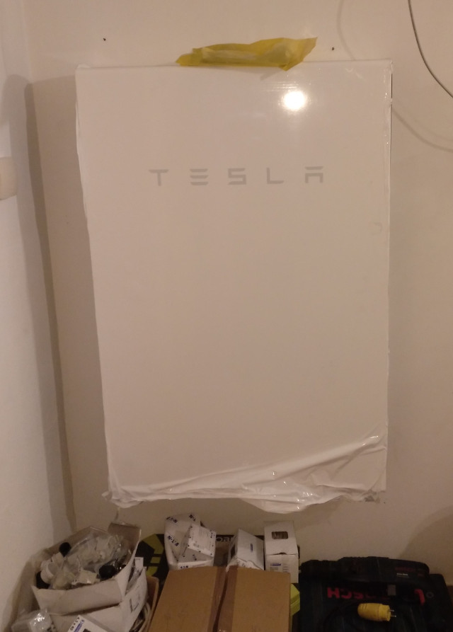

Da hängt sie, doe Powerwall 2 (Schutzfolie ist noch drauf):
Oben drüber kommen dann noch das Gateway (Datenerfassung und Netzwerkanschluß) und ein Kasten für die Sicherungen, Schalter etc.
Spannend wird folgendes, denn der Elektriker fragt sich auch schon, wie das funktionieren wird:
Da die ältere Powerwall 1 und die neue Powerwall 2 unabhängig voneinander arbeiten, ist es nach meinem Verständnis wohl so, daß bei einem PV-Überschuß von z.B. 2kW beide PWs dies so sehen und daher auch beide mit je 2kW geladen werden. Erstmal.
Dann stellen sie fest, daß von extern Strom kommt, weil irgendwoher müssen ja die anderen 2kW herkommen. Also hören sie wieder auf zu laden. Und fangen wieder und hören wieder auf. Usw.
Oder irgendeine Steuerung reagiert träger und es mittelt sich irgendwie aus.
Solange soviel Überschuß vorhanden ist, daß die Summe der beiden Maximalleistungen überschritten ist, also 3.3 + 4.6 = 7.9kW (was an sonnigen Tagen bei 19.5kWp in alle Himmelsrichtungen kein Problem sein dürfte), dürfte es so aussehen, daß einfach beide PWs geladen werden.
Die Frage ist aber, was passiert, wenn der Überschuß irgendwann nur noch höchstens 4.6kW beträgt.
Ich glaube daher wirklich, daß es nicht egal ist, in welcher Reihenfolge die Zangen von PW1 und PW2 vom EVU-Zähler aus gesehen angeordnet sind.
Was sagt der Elektriker:
Einschalten und gucken, was passiert.
