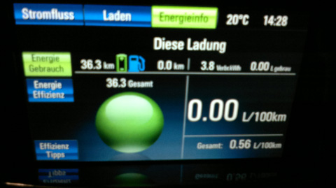

Wenn du den Akku 'prüfen' möchtest, musst du ihn leerfahren und das ohne Rekuperation. Evtl. mehr als einmal.
Siehe auch hier: viewtopic.php?f=31&t=1430&p=30635&hilit ... ren#p30635
Wenn dann ca 10,3 kWh Verbrauch rauskommen ist alles in Ordnung mit deinem Akku.

Wie komme ich eigentlich auf diesen Wert, muss ich da in der Energieanzeige umschalten?
Vielen Dank vom
Chris
Nö, siehe mein Foto oben, die 3,8 kWh Verbrauch. Diese Anzeige steigt bis der Akku leer ist.

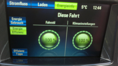

Leerfahren auf der Autobahn geht's ab Besten, ohne überholen, denn dann wird uU ja gleich wieder rekuperiert.
Deine Fahrweise kannst du in der folgenden Display-Anzeige selbst überpfüfen.
Beispiel vom 27. Februar 2014

Ja, diese Anzeigen kenne ich, bei mir komm ich da im Schnitt auf 90%, also bei beiden die 100%, das hatte ich noch nie...
Und ja, das Bild oben, die 3,8kWh, danke dafür, ich werde den Akku leerfahren und dann schauen, welcher Wert da steht, müssten also um die 10kWh sein.

klasse, vielen Dank.
Ich bin mir sicher, dass alleine die Benutzung des Tempomaten dich ein Stück näher an die 100% bringen können.
