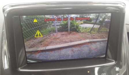

Endlich alles am Laufen, meine Rückfahrkamera samt PDC vorn und hinten
Der erste Eindruck ist gut soweit, mal sehen wie es sich morgen dann beim Einparken macht

Sehr gutes Bild was du da hast. Ich kann mich irgendwie nicht durchringen die Stoßstange ab zu machen um die Kamera zu tauschen.

Ich denke das man auch so dran kommt die 2 Schrauben mit der sie fest gemacht ist. Die sollte man erreichen können wenn man die Verkleidung vom Unterboden weg macht.
Stoßstange weg machen kann ich überhaupt nicht empfehlen!

Aber bekommt man dann auch die Kamera raus und die neue wieder rein?
Schrauben loesen koennen ist das eine, raus und rein bauen das andere.
Ist das die Orginalkamera? Hast du alle relevanten Dimensionen mal gemessen und kannst sie hier zum Besten geben?

Ich werde das mal ausprobieren, sobald meine da ist. Dann wäre fast keine Arbeit für den Austausch nötig, top!Tojin23 hat geschrieben:

Kann dir gerne zeigen wo was zu machen ist wenn wir uns wieder sehen. Ist ja nicht mehr lange
