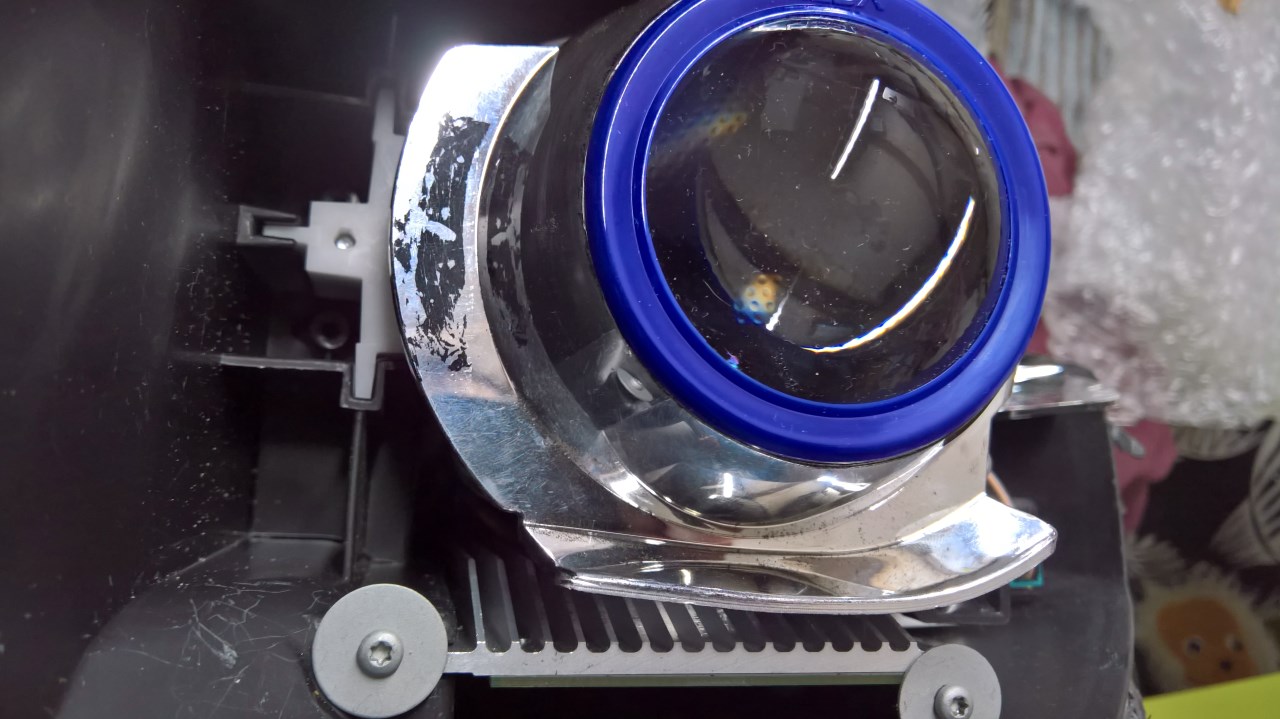

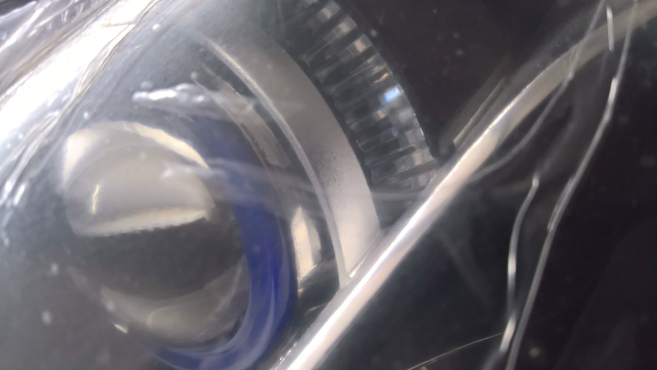

Sooooo der VollLED Projektor ist im Gehäuse und passt nach einigen Anpassungen.
Projekt hat lange gedauert da ich immer mal die Lust verloren hatte.
Scheinwerfergehäuse müsste noch geschweißt werden. Idealerweise wäre einfach ein zweiter Scheinwerfer da, wo man das Glas kaputt machen kann oder schon ist.
- Drinn0_res.jpg (198.5 KiB) 3765 mal betrachtet
- Drinn1_res.jpg (139.45 KiB) 3765 mal betrachtet
