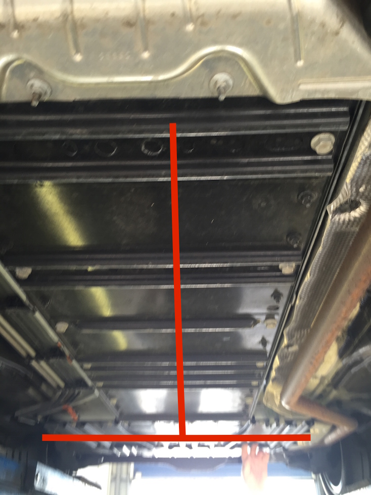

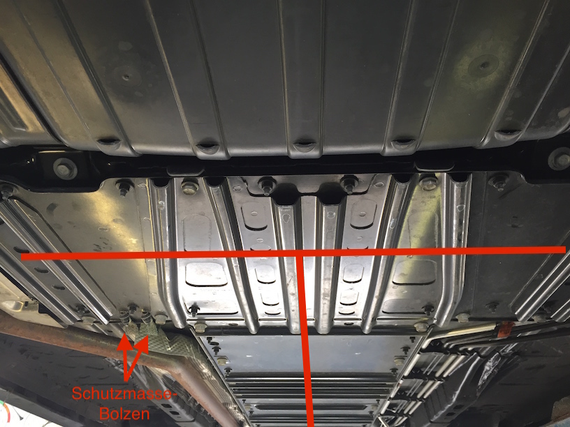

Aber er fand es auch höchst seltsam, dass weder umliegende Bolzen, diese Schutzbügel links und rechts davon noch der Tank, der eigentlich zuerst von hinten aus gesehen kommt, keinerlei Kratzer und Schrammen abbekommen haben. Seltsam auch, dass die Schrauben von hinten nach vorne und zwar in die gleiche Richtung und exakt gleiche Tiefe gebogen wurden
So tief, das ist meine Auffassung, dass der Tank hätte beschädigt sein müssen. Aber das muss der Gutachter festhalten. Sein Wort gilt. Stell gleich nochmal Bilder ein, so dass Ihr seht wie und wo die Batterie sitzt.

Bilder nun, und meine Vermutung auf dem Modell wo die Gegenstücke angepinnt sind:
- HV_Voltec.png (148.28 KiB) 3635 mal betrachtet
- HV_Voltec_unterboden von vorne Kopie.jpg (237.98 KiB) 3635 mal betrachtet
- HV_Voltec_unterboden von hinten Kopie.jpg (221.67 KiB) 3635 mal betrachtet

Ist vorne (Motor) oder hinten (Tank)?

Das T liest sich von hinten. Also auf dem letzten Bild ist von hinten aufgenommen!

Danke für die Bilder, ich hatte die beiden Schrauben bei mir schon (am nicht aufgebockten Ampera) verzweifelt gesucht.
