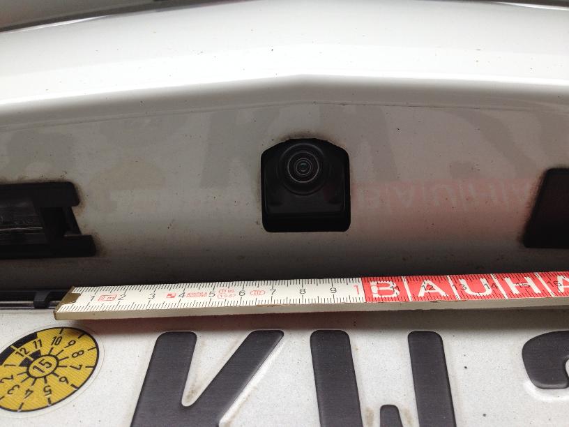

Würde mir jemand nen Detailbild von der Rückfahrkamera machen wie das eingebaut aussieht. Kämpf grade mit dem Ausschnitt für die Kamera.
Danke!

Brachst Du einfach ein Bild vom Heck mit Cam?

Super wäre eins von unten damit ich sehe wie weit der Ausschnitt um die Cameras ist. Ein weiteres von hinten wäre auch noch schön um zu sehen wie weit die nach unten raus guckt.
Rückfahrcamera 1 50proz.JPG (54.88 KiB) 14507 mal betrachtet
ich hab mal ein Foto gemacht, ich hoffe es hilft dir weiter.
Der Ausschnitt ist ca 30 mm breit

Vielen Dank! Das War genau die richtige Ansicht.
