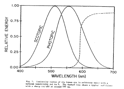

Ein ganz wichtiger Aspekt ist aber bei der Wahrnehmung von Licht die Augenempfindlichtkeitskurve.
Bei jedem Lebewesen ist diese Kurve anders, für uns Menschen ist folgende Augenempfinglichkeitskurve vor zu finden:
http://lh6.ggpht.com/_Mb9nHNv0LjM/TGnD2 ... 20Norm.png
Dabei sind aber zwei verschiedene Fälle zu beachten, das photopische Sehen und das scotopischen Sehen. Ersteren tritt bei Helligkeit und weit geschlossener Pupille auf, zweiteren bei weit offener Pupille und sehr geringer Lichtintensität (bei Nacht).
Normalerweise weist unser Auge damit die größte Empfindlichkeit im grünen Bereich (Maximum bei 555 nm) auf, blau und rot sind ähnlich unempfindlich.
Bei Nacht verschiebt sich diese Kurve jedoch auf ein Maximum welches dann bei 507 nm liegt. Im blauen werden wir viel empfindlicher. Auch ein Grund weshalb wir Nachts mit "blaulicherem" Xenon-Licht besser sehen aber gleichzeitig auch stärker geblenden werden können als Tags über.
