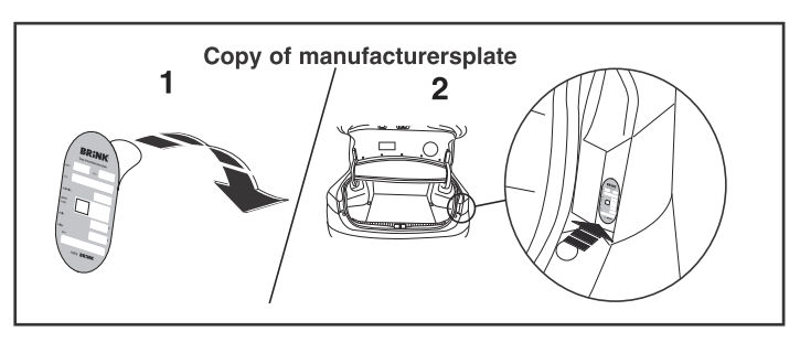

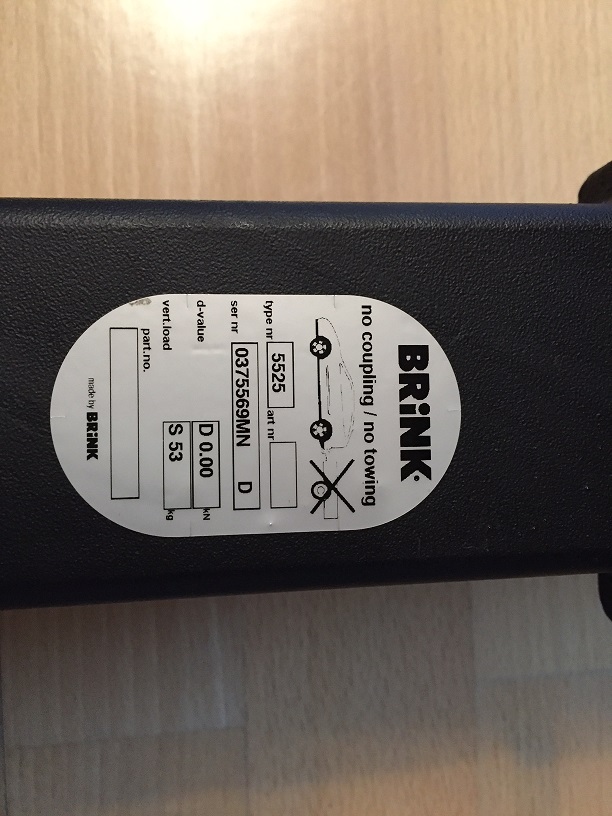

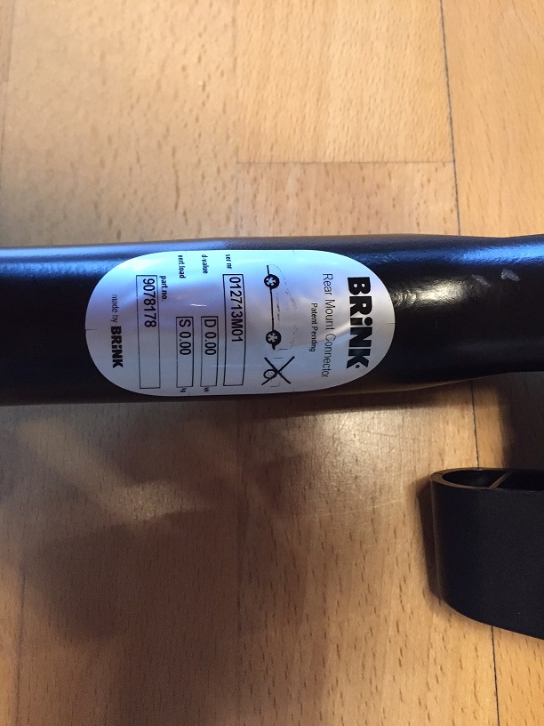

Der Aufkleber wird auch in der Einbauanleitung erwähnt, wenn er fehlt machts aber sicherlich auch nix. Während ich das hier schreibe und ein Foto raussuchen wollte, ist mir aber ein Fehler aufgefallen den ich richtig stellen möchte: Auf dem steckbaren Kugelkopf ist auch ein Aufkleber. Dort stehen die 0 kg Stützlast drauf*. Der Aufkleber für's Fahrzeug ist ein Duplikat von dem, der auf dem am Auto montierten Querbalken geklebt ist. Dort stehen 53 kg drauf. So gesehen für den TÜV alles iO, dort werde ich wohl nie mit gesteckter Kupplung hinfahren.
Kopie Typenschild Brink RMC.PNG (48.37 KiB) 3248 mal betrachtet
Ich darf den Kugelkopf also zur Zierde rumfahren, weil er weder Zug- noch Stützlast haben soll? :roll: Oder aber: Der (an vielen Fahrzeugen verwendete, universelle) Haken selbst kann keine maßgebende Stützlast haben, weil das "Fundament" der Querbalken ist und dieser hat eine fahrzeugindividuelle Stützlast. Die Typnr. auf den Schildern stimmt jedenfalls mit der fahrzeugindividuellen Montageanleitung überein und auch mit den ersten 4 Stellen im 2016er Katalog, als Brink die Kupplung noch liefern konnte. Wie auch immer, leider sehr verwirrend gemacht von Brink. Sorgen mache ich mir dank der vorhandenen Herstellerunterlagen aber keine
* Im Netz ein Foto von einem Prius gefunden, der auch die Brink RMC dran hatte. Gleiche Angaben.
