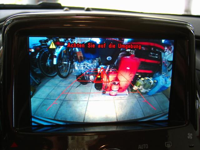

@Nachbars Lumpi:
Hier habe ich ein Foto gemacht, so siehts mit der neuen Kamera in meiner Garage hinter dem Ampi aus. Die Bodenfließe hat 30cm Seitenlänge, ich stehe genau über der Fuge.
Besser kriege ich es nicht hin, aber wie schon geschrieben, zu vorher ist es für mich wie mit HD am Fernseher.
Viele Grüße vom
Chris
Viele Grüße vom
Chris
Chris & Stormtrooper

Re: Rückfahrkamera / Ausleuchtung
Mein Händler zickt noch und die Ampera-Hotline weiß auch nichts vom Tausch auf Kulanz.
Aber das Bild ist der Hammer. Meine Kamera zeigt eher S/W...
Chris vielen dank. Ich vergleiche das morgen mal mit dem Bild meiner Kamera.
