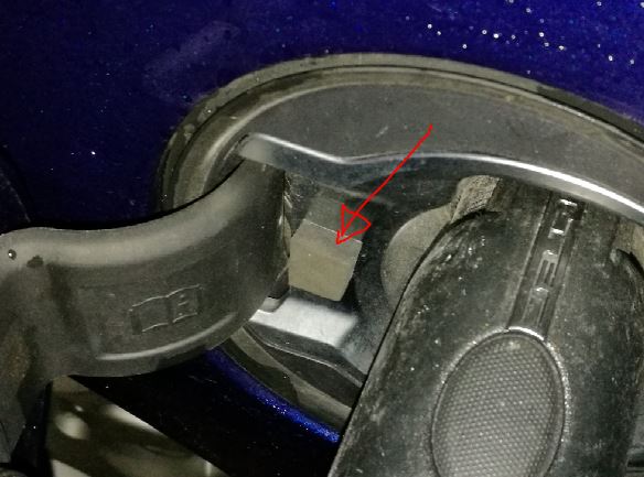

nachdem ich auch Probleme mit der Ladeklappe hatte, auch vergebens Fett an der Steckdosendichtung ausprobiert habe, nun meine funktionierende Lösung:
Durch ein Stück Moosgummi am Scharnier habe ich jetzt einfach den Öffnungsdruck ewas erhöht.
Bisher funktioniert das sehr gut.
Vielleich wird das Moosgummi mit der Zeit etwsa müde, aber das ist ja schnell gewechselt.

Re: Rückrufaktion Ladeklappe
Gute Idee.
Die Dose geht bei meinen nie auf, wenn es beim vorherigen Laden auf die Klappe geregnet hat.
Wasser und die Adhäsion ...

Deswegen sprühe ich das regelmäßig mit Silikonspray ein. Kontakte werden natürlich abgedeckt. Das hilft zumindest bei normalen Minusgraden gegen das Einfrieren.RoterBaron hat geschrieben:Letzten Montag ist mir der Verriegelungs-Stift anscheinend eingefroren gewesen.
