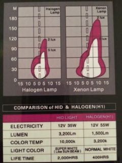

Das Einzige was ich noch an Angaben habe sind diese Bilder
Ist das nun hell mit 10000k oder sind die 3200lm entscheidender.

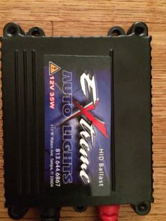

Was bedeutet HID Ballast?

- Datenblatt.jpg (22.96 KiB) 5965 mal betrachtet
- Das meinte ich mit Ballast
- Ballast.jpg (20.62 KiB) 5965 mal betrachtet

Bau es lieber nicht ein 10000k ist fast schon violett.
3200lm ist der Lichtstrom, bitte lies dich mal ein bissl in diesem thred ein dann werden deine fragen beantwortet.

Kelvin ist die Lichtfarbe: Je höher desto blauer/violetter.
Lumen ist die Lichtintensität.
Je violetter desto dunkler. 3200 K erreicht man nur mit Brennern von 4300 - 6000 K.
Wer da schreibt: 10000 K und 3200 lm der lügt.

Die 10k Brenner liefern schon die 3200lm, aber wie schon erwähnt, blaue nacht und blaues licht....
Optimal für das Auge wären ca. 5k.
