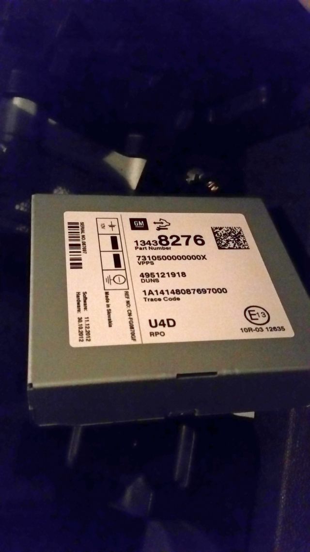

Hier das neue Modul:
Funktioniert einwandfrei seit dem noch nie Aussetzer, egal ob Start oder AN / AUS schnell / kurz, lang
MfG: Kingcopy
