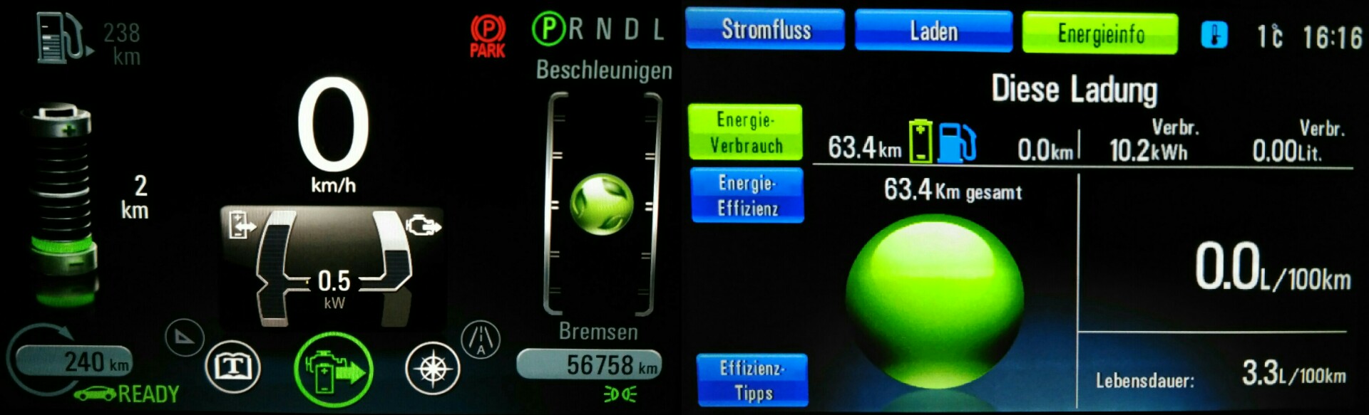

.............nein ich habe nichts geschrieben von einen Rekordwert sondern nur in Bezug zur Reichweitenproblematik einen Gegenwert angegeben den ich mit meinen Fahrzeug bereits geschafft habe.
Ihr macht da gerade ein Faß auf. Kann ja garnicht sein und blablabla. Höhenunterschied blabla :mrgreen:
Mal davon abgesehen sind sowieso alle "Rekorde" im "Wir haben es geschafft Fred" wertlos.
Darum habe ich mein Bild davon auch nicht dort gepostet.
Unter Normalbedigungen nach diesem Update Sommer 55km Winter (aktuell -2°) 25km. Das sind etwa 10km weniger als vor dem update.

welchen update-stand ich habe ... keine ahnung. aber meine reichweite/kapazität ist noch genauso wie vor gut 3 jahren, als ich meinen Ampi gekauft habe.
heute 63+2 km gefahren, hin und zurück, ohne heizung aber vorklimatisiert, winterreifen, leichter regen, 3-1 grad kalt, alles dabei von 40km/h stadtschleichen bis 105 km/h landstraße, ca. 1h standzeit am zielort. entnahme 10,2 kWh - paßt, denke ich!
gruß Obel
