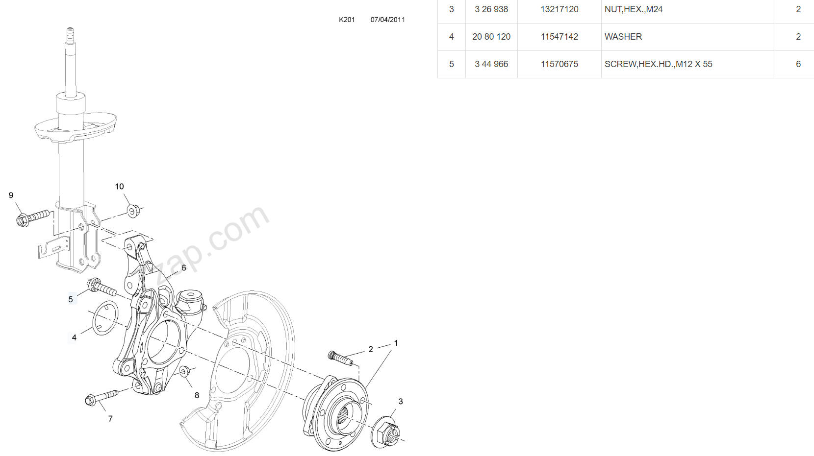

Mutter Antriebswelle lösen und Welle nach hinten rausdrücken,kontrollieren ob die Anlaufscheibe gebrochen ist,falls ja durch die geänderte rote grössere Version ersetzen,muss aber das Traggelenk rausgezogen werden.Ansonsten neue Mutter 150Nm,45 grad lösen (zum mittigen zentrieren in der Verzahnung Radnabe) und 250Nm anziehen.
xado1
- Beiträge: 488
Re: Klick und Klack bei Lastwechseln
gabs beim leaf auch mal,da war es zuwenig fett auf der verzahnung der antriebsachse mit der nabe,die anlaufscheibe kanns natürlich auch sein,oder beides,fett kann nie schaden.
meinst du nummer 4?
meinst du nummer 4?

Jaa sehr gut,genau die wurde geändert
