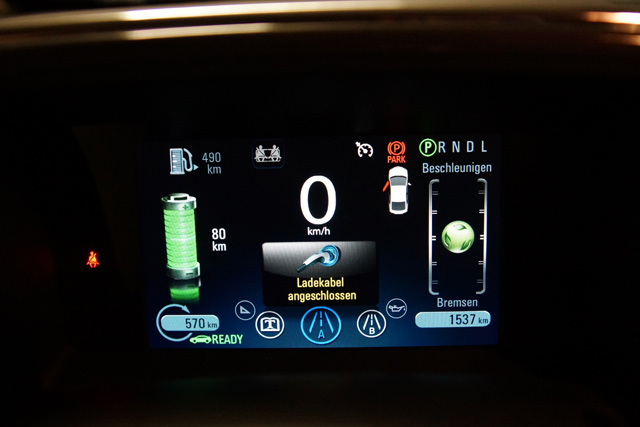

Hallo Klaus
Ja, seit der Rückkehr vom Forumstreffen in Bingen habe ich 0,13Liter verbraucht.
Tango hat recht, es werden maximal 80km Reichweite angezeigt.

Hallo Peter
Super Leistung. Gratuliere. Hast also das V-Max mit 80 km erreicht. Das dürfte dir bei deiner fahrweise lange bleiben. Für deinen hohen Lebensdauer oder Gesamtverbrauch kannst Du ja nichts dafür. Wird aber mit jedem E-Kilometer sinken. Meiner ist bei 0,9 lt trotz Bingen. Diese Woche 0 km Ampera. Sollte auch mal wieder nur so rumkurven und den Ampera geniessen. Vielleicht komme ich morgen dazu.

Hallo Peter,
tolle Leistung und dabei hast Du den Benzintank auch noch ziemlich voll? Da sind noch ein paar Kilometer mehr elektrisch drin, wenn Du nur 1/4 Sprit im Tank spazieren fährst!
