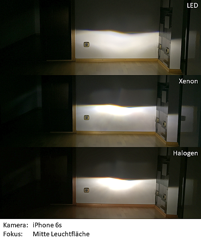

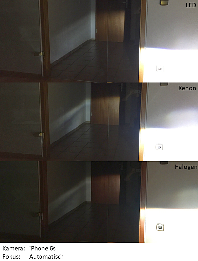

Die Teile sind diese Woche bei mir angekommen:
  • Lieferung erfolgte sehr gut verpackt und die Lampen liegen in einer stabilen Schaumform
  • Sehen gut und sauber verarbeitet aus, auch die Vorschaltelektronik (deutlich besser, als das was bei den runden Xenon-Vorschaltgeräten geliefert wird)
  • Echter HIR2 / 9012 Sockel mit den normativen Maßen. Nicht so ein Hybrid aus 9006 und 9012, wie manch andere Lampe (z.B. der unten mit verglichene Xenonbrenner)
  • LED-Anordung ist 8x3 am Umfang
  • Der Stecker zum Anschluss an die Spannungsversorgung hat auf beiden Seiten die Rastnase für die Verriegelung, womit die "vertauschte" Anordnung von 12V und GND des Ampera kein Problem ist. Es muss nichts angepasst werden und + und - sind dauerhaft auf den Stecker gepägt.
  • Position der LEDs passt mit jener der Glühwendel einer HIR 2 überein (Abstand zur Sockelbezugsebene)
  • Gemessene Stromaufnahme (Eingang Vorschaltelektronik) 2,89A @ 12,26 V. Das wären dann 35,43 W, womit die Verkäuferangabe i.O. ist. Genutzt habe ich eine nicht ganz voll geladene Motorradbatterie
  • Farbtemperatur von 4750K erscheint plausibel im Vergleich zum 5000K Xenon-Brenner. Ich finde die Farbe sehr angenehm.
  • Lüfter ist natürlich hörbar, aber m.E. nicht aufdringlich (ausgebauter Scheinwerfer)
  • Es passt alles ins Scheinwerfergehäuse
Leider habe ich von Fotografie keine Ahnung und schon gar keine entsprechende Ausrüstung. Für den Vergleich zwischen oben genannter LED-Lampe, Xenon (5000K, https://www.amazon.de/Lampe-Xenon-5000k ... hir2+5000k) und Standard HIR2-LL habe ich ein iPhone 6s genommen. Gebastelt wurde mal wieder im Wohnzimmer, damit Auto und Mopped in der Garage bleiben können. Der Scheinwerfer ist aus einem Rechtslenker, also nicht an der verkehrten Assymmetrie stören.
Mir gefällt das Leuchtbild der LED-Lampe sehr gut. Xenon scheint eine etwas schärfere Hell-Dunkel-Grenze zu haben (marginal). Dafür ist aber die Leuchtfläche beim Xenon fleckiger. Außerdem sieht man sowohl bei der HIR2, als auch dem Xenon-Brenner über der Grenzlinie helle Flächen (vermutlich Reflexionen aus dem Scheinwerfergehäuse). Diese sind beim LED weniger ausgeprägt.
Was auffällt, ist, dass die LED eine gleichmäßigere Seitenausleuchtung hat. Im Gegensatz dazu haben HIR2 und Xenon dunkle Streifen im Lichtbild. Womoglich eine Folge des "Elektrodenhalters", den beide Bauformen haben. Hier gefällt mir die LED definitiv am besten.

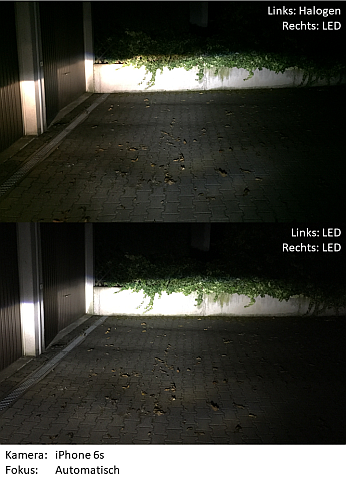

Hier noch zwei Vergleichsbilder von einem Test am Fahrzeug (diesmal also Linkslenker ;)). Scheinwerfereinstellung wurde nicht überprüft. Randbedingungen bzgl. Kamera (und der daraus resultierenden Defizite für einen Bildvergleich) sind die gleichen wie oben geschrieben.
Ausleuchtung und Lichtbild 01-min.png (250.11 KiB) 6797 mal betrachtet
Ausleuchtung und Lichtbild 02-min.png (254.72 KiB) 6797 mal betrachtet
Hell-Dunkel-Grenze entlang der Wand links ist identisch. Die Ausleuchtung des Bodens aufgrund der Lichtfarbe angenehmer. Rechts, also im Bereich der "Fahrbahnrandausleuchtung", scheint die Leuchtweite der LED etwas weiter zu gehen, als die der HiR2. Das passt auch zu den Bildern des Wohnzimmerversuchs, dort fällt die Lichtkante der LED nicht ab, im Gegensatz zu Xenon und HIR2. Könnte im Umkehrschluss natürlich zu einer erhöhten Blendneigung führen. Insgesamt sind die Lichtbilder aber schon sehr identisch und die LED für den Scheinwerfer durchaus geeignet.
