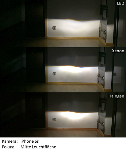

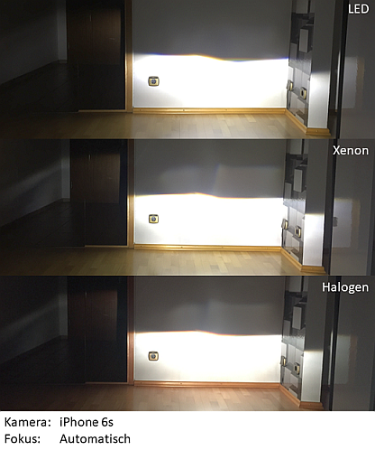

Leider habe ich von Fotografie keine Ahnung und schon gar keine entsprechende Ausrüstung. Für den Vergleich zwischen oben genannter LED-Lampe, Xenon (5000K, https://www.amazon.de/Lampe-Xenon-5000k ... hir2+5000k) und Standard HIR2-LL habe ich ein iPhone 6s genommen. Gebastelt wurde mal wieder im Wohnzimmer, damit Auto und Mopped in der Garage bleiben können. Der Scheinwerfer ist aus einem Rechtslenker, also nicht an der verkehrten Assymmetrie stören.
Mir gefällt das Leuchtbild der LED-Lampe sehr gut. Xenon scheint eine etwas schärfere Hell-Dunkel-Grenze zu haben (marginal). Dafür ist aber die Leuchtfläche beim Xenon fleckiger. Außerdem sieht man sowohl bei der HIR2, als auch dem Xenon-Brenner über der Grenzlinie helle Flächen (vermutlich Reflexionen aus dem Scheinwerfergehäuse). Diese sind beim LED weniger ausgeprägt.
Was auffällt, ist, dass die LED eine gleichmäßigere Seitenausleuchtung hat. Im Gegensatz dazu haben HIR2 und Xenon dunkle Streifen im Lichtbild. Womoglich eine Folge des "Elektrodenhalters", den beide Bauformen haben. Hier gefällt mir die LED definitiv am besten.

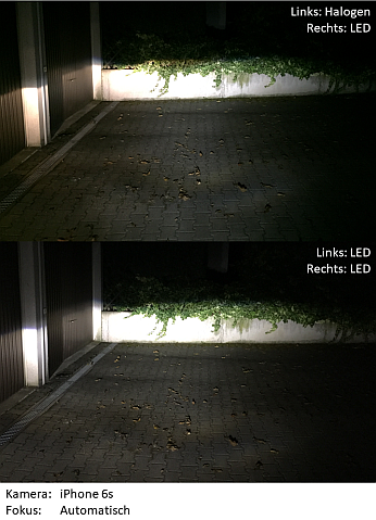

Hier noch zwei Vergleichsbilder von einem Test am Fahrzeug (diesmal also Linkslenker ;)). Scheinwerfereinstellung wurde nicht überprüft. Randbedingungen bzgl. Kamera (und der daraus resultierenden Defizite für einen Bildvergleich) sind die gleichen wie oben geschrieben.
Ausleuchtung und Lichtbild 01-min.png (250.11 KiB) 6794 mal betrachtet
Ausleuchtung und Lichtbild 02-min.png (254.72 KiB) 6794 mal betrachtet
Hell-Dunkel-Grenze entlang der Wand links ist identisch. Die Ausleuchtung des Bodens aufgrund der Lichtfarbe angenehmer. Rechts, also im Bereich der "Fahrbahnrandausleuchtung", scheint die Leuchtweite der LED etwas weiter zu gehen, als die der HiR2. Das passt auch zu den Bildern des Wohnzimmerversuchs, dort fällt die Lichtkante der LED nicht ab, im Gegensatz zu Xenon und HIR2. Könnte im Umkehrschluss natürlich zu einer erhöhten Blendneigung führen. Insgesamt sind die Lichtbilder aber schon sehr identisch und die LED für den Scheinwerfer durchaus geeignet.
