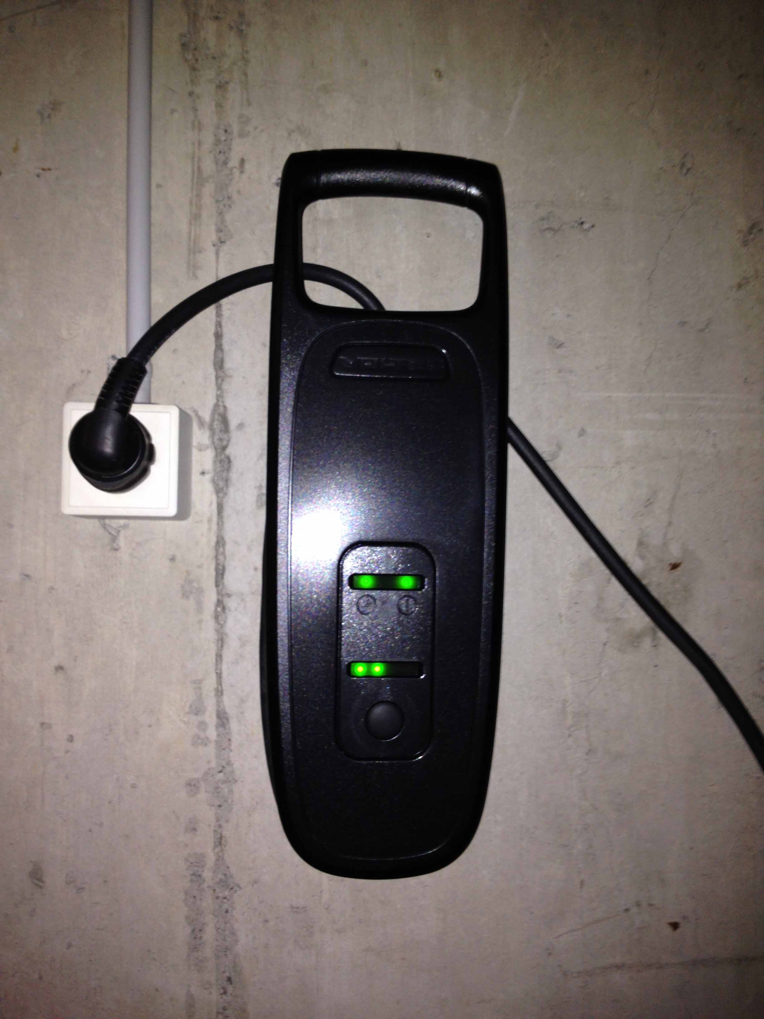

Konnte Anfangs der Woche gleich in der Garage vorbei um eine neue Ladebox abzuholen.
UND OH WUNDER: Da bekomme ich tatsächlich ein geändertes Modell mit schwarzem Kabel und anderen Knöpfen an der Box und am Typ 1 Stecker für die LED.
Und auch die Elektronik verhält sich anders als bisher. Es lassen sich immer noch 2 Ladestufen einstellen, nehme an 6 und 10 Ampère wie bisher. Aber die unteren LED's blinken neu beim aufladen.
Jetzt hoffe ich natürlich, dass diese Ladebox länger hält als die bisherigen!
VoltDriver

chr20
- Beiträge: 247
Re: Orignal Ladekabel defekt
Jepp, das ist die Neue. Davon hab ich jetzt leider schon zwei Stück, leider weil ich das Hochschalten auf 10A zum K.... finde. Ist nervig wenn man nicht einfach weggehen kann und durch das Hupsignal weiß das alles roger ist.
Zuerst warten und dann erst umschalten auf 10A.
