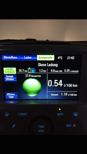

Das kann ich hiermit mit meinem 2014er bestätigen. Verbrauchter Kraftstoff wird angezeigt für diesen Trip.EcoDrive hat geschrieben:Hi
Einen Leerlauf hat der RE nicht.
Schon während der Startprozedur, die ich hier schon mal erwähnt habe, leistet er das volle Programm, Strom für den Antrieb, ggf in den Akku und ggf Raumheizung, Strom für die El. Raumheizung, ggf Strom für die Akkuheizung. Beim EMM sind auch höhere Drehzahlen möglich bei entsprechenden Geschwindigkeiten.
Den einzigen Unterschied, den ich erkennen kann, ist der, dass bei epower's 2014er das verbrauchte Benzin angezeigt wird, aber nicht 'blau' angezeigt wird. Scheint hier eine Änderung gegenüber den früheren Modellen zu sein.
Der RE wird beim EMM auf Betriebstemperatur gebracht. Die Aussentemperatur hat dabei natürlich Einfluss auf den EMM-Verbrauch. Liegt er im Sommer bei ca 0,13L - 0,25L, hatte ich vor ein paar Tagen 0,38L
Ebenfalls Einfluss hat die gerade gefahrene Geschwindigkeit. Der EMM kann auch schon bei 0,9km (Stadtvberkehr) oder erst bei über 3km beendet sein.
Interessant fand ich aber, da ich die letzten zwei bis drei Wochen 2 Liter schon verbrannt hatte, wie das Management auf die Idee kommt, ich hätte zuwenig den benziner gequält

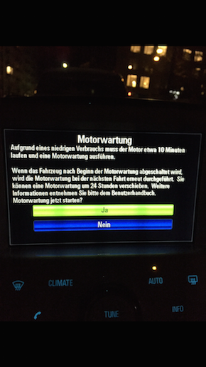

Heute hatte ich wieder einen Motorwartungslauf, nachdem der Ampera gestern schon die ganze Zeit herumgmeckert hat. Aber gestern bin ich nicht lange genug am Stück gefahren, daß das Sinn gemacht hätte.
Was habe ich insgesamt beobachtet?
Die 5km, die ich am 10. Oktober mit dem REx gefahren bin (Strom hat nicht ganz gereicht), haben offenbar nicht genügt, um die Motorsteuerung zufrieden zustellen. Aber ok, da lief der REx auch mit Pausen.
Und: Die Prozente der Fertigstellung werden nicht stetig hochgezählt. Er war schon bei 84%, da ging es nochmal runter auf 80%.

Am letzten Montag Nachmittag (14.12.) war wieder mal die Motorwartung fällig.
Hat 0.25l Sprit gekostet ...
Ich habe es zum Glück so hinbiegen können (immer fleißig auf "Nein" gedrückt), daß ich den damit erzeugten Strom (und Abwärme) auch sinnvoll nutzen konnte.

Nachdem mein Ampera schon wieder wegen der Motorwartung herummeckert ...
Also ... die Meldung kommt nicht nach 6 Wochen, sondern bereits nach 5 Wochen und 6 Tagen.
Also kann man mit der Verschiebung um den einen Tag die Motorwartung nur auf den normalen 6-Wochen-Zeitraum "ausdehnen".
Nachdem ich den Ampera morgen ohnehin zur Insoektion bringen muß, werde ich das die Werkstatt machen lassen
Ich denke zumindest, daß ich das soweit rausschieben kann, weil der "Mecker" erst mittags kam, nicht schon am frühen Morgen.
