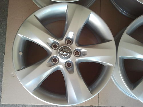

Gehen eigendlich die Original-Felgen vom Opel Astra J.
Es passen ja auch 215/55er Winterreifen drauf, sind 17", mit Lochkreis 5x115 allerdings ET44.
Sie "verschieben" sich also 6mm weiter nach innen.

huschelmonk hat geschrieben:Gehen eigendlich die Original-Felgen vom Opel Astra J.
Nach innen?? geht glaube ich nicht, Weil für die 17" keine Ketten zugelassen sind. Platzmangel.
Die ET ist ein wichtiger Faktor. Frag bei deinem FOH nach.
