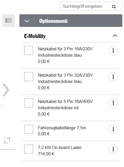

Liebe Leute, ich hoffe nicht, dass es Euer Ernst ist, den Opel Ampera nur mit einphasigem Typ2-Lader und nur mit 50
kW DC auszustatten! Das geht völlig am Bedarf vorbei.
Bei Typ2 fehlen L2 und L3 (siehe Bild) für dreiphasiges Laden! Es ist ein Unding, eine Batterie mit dieser Kapazität zuhause nicht mit 11 kW (CEE 400V/16A rot auf Typ2 - Brick) und öffentlich nicht mit 22 kW Typ2 dreiphasig laden lassen zu können! Es werden öffentlich dann wieder unnötig Ladesäulen blockiert, weil die Amperas dann zu lange dranhängen.
Hat irgendjemand von Ihnen überhaupt eine Ahnung von vernünftigen Ladekonzepten und vom Bedarf der Elektroautofahrer? Daheim kann zur Not(!) vielleicht noch mit Schuko (2,3 kW, 230V/10A) schnarchgeladen werden, macht aber bei 60 kWh keinen Sinn. Da will man das Auto in 6 Stunden schon mal vollgeladen haben und nicht erst in 30(!) Stunden (0-100%). Es muss also beides möglich sein, Schuko UND CEE 400V. An den regionalen 22 kW-Säulen sind 22 kW Pflicht und da auch völlig ausreichend. DC-Lader mit >= 50 kW sind nur auf der Langstrecke sinnvoll. Auf der Langstrecke sind für die Pausenregelung zum Essen jedoch >= 100 kW Pflicht! Mit 50 kW ist der Ampera nicht richtig langstreckentauglich. Zwei Stunden wartet niemand auf eine Vollladung nach drei Stunden Fahrt, wenn er weiter will und nur zum Essen/Kaffee halt macht. Das muss auf <= 1 Stunde gedrückt werden. Erst dann ist der Ampera-e eine Konkurrenz für Tesla, weil Tesla genau das verstanden hat.
Ich appelliere dringend an ein vernünftiges Ladekonzept mit den echten Bedürfnissen der Elektroautofahrer. Daheim kann zur Not(!) vielleicht noch mit Schuko (2,3 kW, 230V/10A) schnarchgeladen werden, macht aber bei 60 kWh keinen Sinn. Da will man das Auto in 6 Stunden schon mal vollgeladen haben und nicht erst in 30(!) Stunden (0-100%). Es muss also beides möglich sein, Schuko UND CEE 400V. An den regionalen 22 kW-Säulen sind 22 kW Pflicht und da auch völlig ausreichend. DC-Lader mit >= 50 kW sind nur auf der Langstrecke sinnvoll. Auf der Langstrecke sind für die Pausenregelung zum Essen jedoch >= 100 kW Pflicht! Mit 50 kW ist der Ampera nicht richtig langstreckentauglich. Mehr als eine Stunde wartet niemand auf eine Vollladung nach drei Stunden Fahrt, wenn er weiter will und nur zum Essen/Kaffee halt macht. Das muss auf gut weniger als eine Stunde gedrückt werden. Erst dann ist der Ampera-e eine Konkurrenz für Tesla, weil Tesla genau das verstanden hat.

Bereits vor 1,5 Jahren habe ich mit Dr. Hannappel eben genau diese Thematik in zwei Telefonrunden besprochen und zu verstehen gegeben, dass es eben nicht reicht, auf Augenhöhe zu derzeit aktueller Markttechnik mitzuschwimmen sondern Akzente zu setzen. Da reicht es eben nicht, wie Du schreibst, eine große Batterie zu liefern aber diese mit einem Strohhalm betanken zu können.
Ich denke (leider), dass sich einphasig AC Laden zu einem gewaltigen Pferdefuß entwickeln wird und damit das Fahrzeug bei denjenigen, die sich mit der techn. Weiterentwicklung wirklich i.R. einer Kaufabsicht beschäftigen, abschrecken wird.

Mindestens als noch bezahlbare Sonderausstattung sollte nen vernünftiger AC Lader angeboten werden.
Das kriegen andere auch hin.
Da sollte eine Option 11kW AC Laden ja wohl machbar sein.
