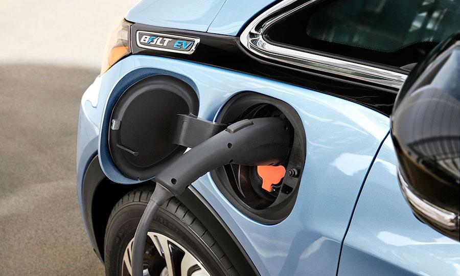

Beim Bolt sieht ed nach nem Typ1 DC Combo Stecker aus.
Damit wird der AC Lader dort eher klein ausfallen. :(

Als Ampera-e wird er wohl das Typ2 CCS Inlet, also Combo2 anstatt Combo1, bekommen.
In Sachen AC Ladeleistung bearbeiten wir Opel lange Zeit. Wenn sie nicht hoeren, dass 3-phasig AC von den Kunden erwartet wird, weil 90% aller heutigen und zukuenftigen Infrastruktur Wechselstrom sein wird, dann sind sie selbst Schuld, wenn der Wagen ein Ladenhueter wird.

Wenn wir ne US Lader rein kriegen ist hier in D bei 3,6kw wieder Schluss. Als Schieflast wird in Zukunft mehr wie 3,6kw nicht drin sein. Da sind andere schon auf die Nase gefallen.
3-phasig wäre schön aber nen 11kw Lader ist kein Schnäppchen!
Wird am Ende davon abhängen ob dem Kunden zugemutet wird mehr wie über Nacht für ne voll Ladung zu brauchen daheim.
