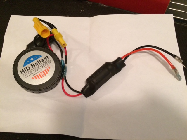

Martin hat geschrieben: 23. Nov 2019 21:23 Die Ballast sind perfekt, passen wie gesagt in den Deckel des Scheinwerfers.
Jedoch vermute ich das du mit dieser Konfiguration wenig glück hast...
Es fehlt das Vorschaltmodul für den Canbus.
Oh... das wußte ich nicht!
Kann man so ein Vorschaltmodul auch einzeln kaufen?
Ist das z.B. sowas?
https://www.grandado.com/products/2x-wa ... 9c82&_ss=r

Martin hat geschrieben: 23. Nov 2019 23:35 Nee...
Eher sowas
https://www.grandado.com/products/waars ... 55b2&_ss=r
Alles klar, schon bestellt...
Danke für die Info! :!:
Ich hoff, ich bekomm alles in den Scheinwerfer verpackt...

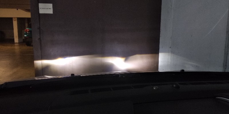

Hallo, ich bin der Neue :D

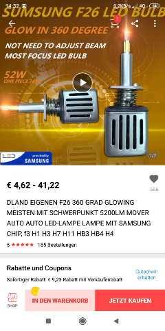

Nachdem ich jetzt 2 Wochen das Forum als Bettlektüre hatte, hab ich die Novsight aus CN hier (Bilder folgen, geht so, aber nicht heller wie die Philips, die dein waren...).
Der alte Link vom Hellmuth hat zwischenzeitlich mal funktioniert, jetzt hab ich die im Warenkorb geparkt.
Sind das die richtigen?
Sehen vom Kühlkörper aus wie ein altes Mikrofon und sind in 5500 und 6500 K zu haben.
Irgendwie bin ich zu blöd, Bilder einzustellen... angeblich immer zu groß...
Verfasst: 28. Nov 2019 15:09
von Marioderzweite
Hab jetzt mal verkleinert
Die rechte LED ist noch nicht verdreht, einfach nur reingestopft :lol:
Und leider unterschiedliche Lichtverhältnisse...
Aber links sieht's schon anständig aus.
Verfasst: 28. Nov 2019 15:29
von he2lmuth
Das sind sie, finde sie aber selbst auch nicht mehr.
Erkennungszeichen ist ""Sumsung F26"" nicht Samsung. 26 Watt/St und 2800 Lm.
Ähnlich aussehende werden mit utopischen Lumenwerten angeboten, also Vorsicht.
Verfasst: 22. Dez 2019 16:25
von ruediguzi
...gestern eingetroffen! :D
Jetzt fehlen nur noch die bestellten Birndl.
HID Ballast.JPG (79.11 KiB) 8219 mal betrachtet
Verfasst: 22. Dez 2019 17:04
von he2lmuth
Wozu Ballast für die LEDs?
Verfasst: 22. Dez 2019 23:30
von Martin
Er macht Xenon rein. :)
Verfasst: 23. Dez 2019 09:34
von he2lmuth
Ahhhh :)
