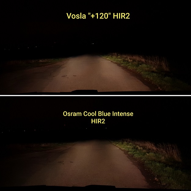

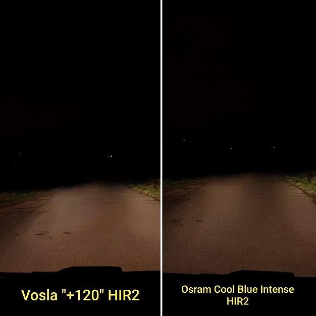

Die Vosla "+120" sind heute gekommen.
Nur minimal heller im vergleich zu den Osram Cool Blue Intense.
Vielleicht 100-200 Lumen.
50% heller, miss mal ;)
NURso
Beiträge: 340
Beitrag von NURso »
he2lmuth hat geschrieben: 15. Nov 2019 08:46 50% heller, miss mal ;)
gegenüber den originalen ab werk? die habe ich nicht mehr. die wurden gleich entsorgt als ich die osram eingesetzt hatte.
Wenn man natürlich von den originalen zu den Vosla wechselt ist der sprung natürlich größer. Dafür sind die Osram etwa 20€ billiger.
Ich habe nur das Datenblatt von den Vosla angeschaut. Da stand etwas von 1875 Lumen +- 15%.
Die originalen hatten glaube ich etwas um die 1400.
Ich finde den beitrag dazu nicht mehr.
etwas zum messen habe ich nicht. Ein foto zum vergleichen tut es auch.
