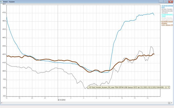

Es bestätigt sich immer mehr, dass das TMS den Akku auch bei Temp über oder um Null Grad heizt.
Gestern Abend habe ich den Ampera draussen geladen.
Ladung beendet um 20.45h, der Ampera bleibt am Ladekabel.
21.30h Akku Temp. 8°C
Akku Temp um 23.30h 7°C.
Heute, Sonntag
11.20h: Seit gestern 'Ladung beendet': 0.7 KWh verbraucht über Nacht bei Aussentemp bis -2.1°bis +1.8°C Aussentemperaturen:
Das heisst der Akku wurde in der Nacht geheizt, DashDAQ Anzeige Akkutemp. um 11.20h erst 10° dann 9°.
Beim nachfolgenden Fernstart am Ladekabel wurde der Akku nicht geheizt blieb bei 9°.
Auf der kurzen Fahrt am Sonntagmittag (2x 9km) sah ich den Akku wieder auf 15°C. bei unserer Rückkehr.
