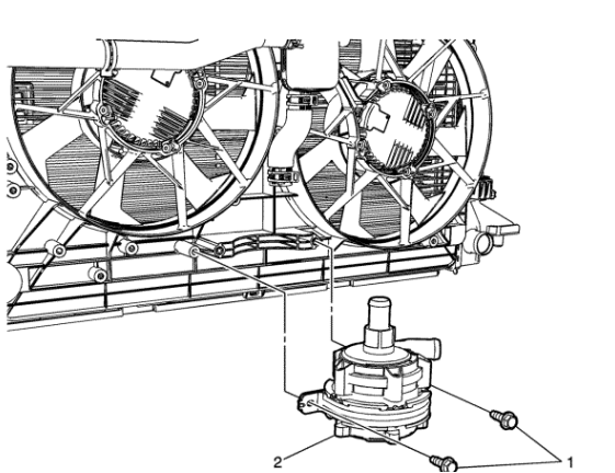

hab hier ein ähnliches problem und gehe aktuell davon aus dass die Wasserpumpe für den Innenraum heizkreislauf das Problem ist.

Im Youtube Video ist es ja gerade hinter dem Kühlergrill recht laut-und ja da sitzt die PWM-Pumpe,Lagergeräusch denke ich oder Rotor Flügel ab.
