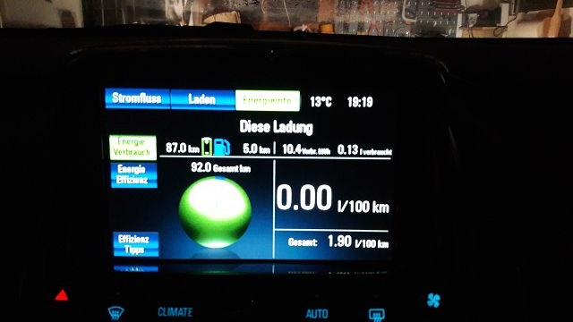

Auch ich habe soeben den Adapter getestet und hat funktioniert.
Ich bin sehr begeistert von der App. Bei mir schaltet sich der Rex normalerweise bei ca. 20% Akkukapazität hinzu. Als er ansprang drückte ich Engine off und der Motor ging gleich aus. Er blieb tatsächlich aus bis 16%.
Von 20 bis 16% werden im Display die Kilometer dem Verbrenner hinzugerechnet. Beim Bild unten bin ich aber tatsächlich nur ca. 300m mit Rex gefahren.
Genial, wenn nötig bis 16% runter und dann im Winter springt der Verbrenner nicht ab -10°C (bei frühreren Modellen -4°C) an. Perfekt!!
Man kann auch gleich Engine off von Anfang an aktivieren. Interessant, ob dann trotzdem die elektrischen Kilometer dem Verbrenner hinzugerechnet werden?
Ach ja, kWh werden dann nicht mehr weitergezält.
