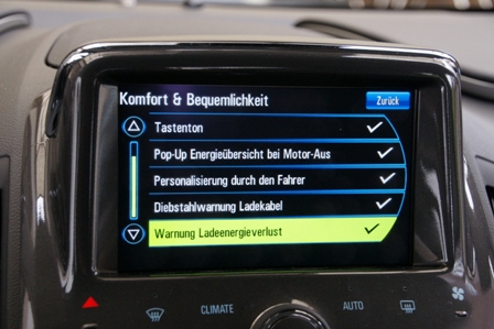

Re: Ampera in der Warteschleife
Beitrag von Klaus »
Hi Jürgen,
zum Abschalten der Alarme drückst du bei eingeschalteter Zündung (Power On muß leuchten), auf der Mittelkonsole Config. Danach Fahrzeugeinstellung, Komport & Bequemlichkeit, dort kannst du die Häkchen Diebstahlwarnung Ladekabel und Warnung Ladeenergieverlust durch antippen jetzt entfernen oder setzen. (siehe Fotos)
Danach kommst du über die blauen Zurück Butons (rechts oben) wieder zum Anfang. Keine Angst, ist ganz easy.
Gruß Klaus

Beitrag von Jürgen »
Klaus hat geschrieben:
Hi Jürgen,
wenn die DIS-Anzeige (die in der Mitte) anzeigt Diese Ladung 0,0 km und 0,0 kWh Verbr. ist oder war die Batterie vollgeladen und die Ladung ist oder war beendet. (siehe Photo)
Klaus
Hallo Klaus, danke für deine Fotos mit perfekter Beschreibung...!
-Ich saß bis dato im Auto, und habe "Ladeüberwachung gespielt" :-)
Ich hab brav -wie von dir beschrieben- Diebstahlwarnung Ladekabel und Warnung Ladeenergieverlust- entfernt, war eigentlich einfach, nur gewusst wo/wie...
Es standen bis dato 46 km elektrisch zu -verfügung, und es wurde eine Urzeit angezeigt, deren Ladeende in 65 Min erreicht sein würde...
Somit habe ich den Ladestecker wieder hinein gestöpselt.
"Diesmal gab es keinen Alarm", und das Ladeende wurde "bereits nach 60 Min" erreicht.
