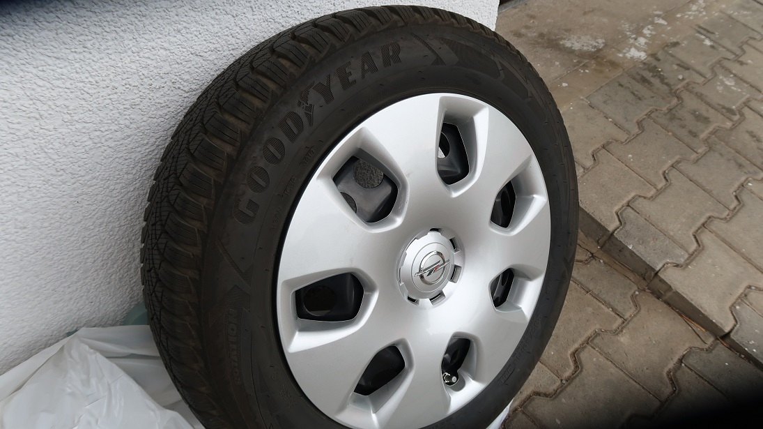

Meine Winterreifen habe ich jetzt über. Falls jemand Interesse hat, bitte melden.
Die Daten:
4 Stahlfelgen, 2x Pirelli von 2012 (ca. 20.000 km), 2x GoodYear 205/60R 92H Ultra Grip 9 von 2019 (ca. 5.000 km)
Preisidee 125€ plus Versand (Spedition)
