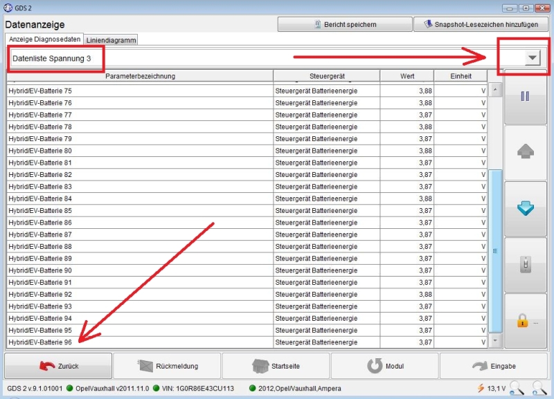

Heute, ja, hab ewig gesucht, bis mir der Reiter aufgefallen isthe2lmuth hat geschrieben:
@lambdacore21:
Frage: Hast Du definitiv schon mal versucht die Zellspannungen 73 bis 96 auszulesen?
- omg.jpg (231.57 KiB) 11339 mal betrachtet
Re: Anleitung für ein offizielles Opel Service Laptop
Danke!
Das von mir verwendete Icarsoft zeigt nur bis zur Zelle 72, wenn ich recht erinnere, an. Wurde hier auch schon bestätigt
Interessant aber typisch die geringen Spannungsunterschiede von nur einem Hundertstel Volt
