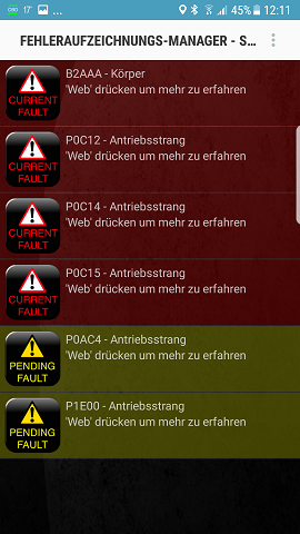

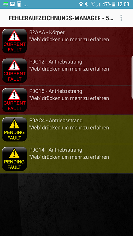

Heute Abend bin ich noch eine letzte Runde durchs Dorf gefahren. Zu Hause angekommen liefen schon wieder die Lüfter hörbar. Dies hat er bisher nie gemacht hier im Flachland. Und beim Laden auch nicht.
Anschließend habe ich die Fehlermeldungen ausgelesen und 2 Screenshots gemacht. Alles nur bömische Dörfer. Ich kann daraus nichts entziffern. Aber vielleicht die Spezialisten hier.

wie kommt man an die Diagnosedaten, gibt es die in einem PC kompatiblen Format?

k. a. ob es am freien markt ein diagnosessystem gibt das die daten so darstellen kann.

Die Codes kann man mittels Internet fast alle entschlüsseln.

Den Fehlern nach ist eher was im Getriebe faul. Die gelisteten Codes beziehen sich alle auf den Powertrain, und zwar auf beide Fahrmotoren. Die haben beide zu warm bekommen, deswegen die Leistungsreduktion. Von der Batterie sind keine Fehler sichtbar. Das Getriebe ist ölgekühlt, und hat nichts mit der Klimaanlage zu tun.
Stochern im Nebel:
Evtl. Getriebeölpumpe oder die Stromversorgung derselben. Aber ein kundiger Händler mit Diagnosegerät kommt hier sicher weiter.

Ich habe noch ein paar ältere Fehlercodes vom 10.07. Der letzte kam an oberster Position in Klarschrift.
