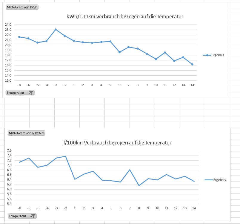

Ich arbeite gerade an Übersichten die Temperatur abhängig sind da ich jeden Tag die gleiche Strecke fahren.
zur Zeit schon 16.000km gefahren und eingetragen.

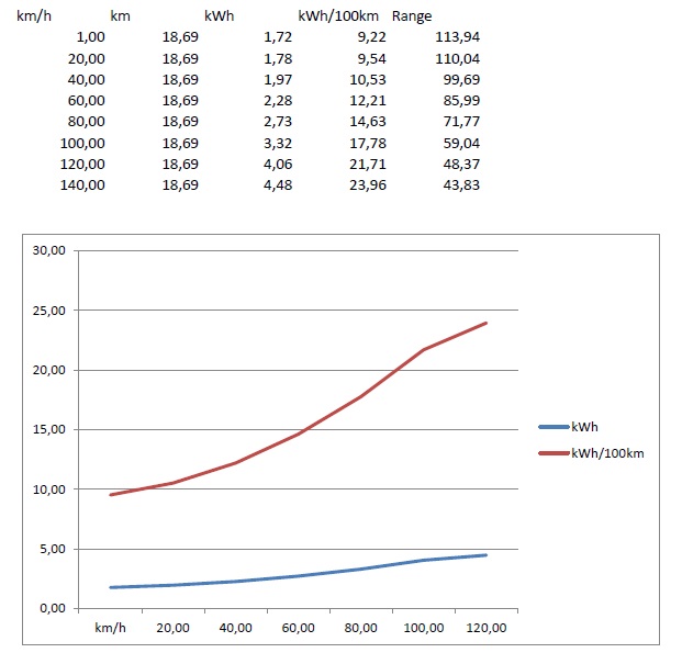

Das unten ist aber sicher von einem Verbrenner. Würde mir eher eine lineare Abhängigkeit beim Ampera erwarten, allenfalls einen "Aufwärtsknick" bei 70-90 km/h.
Experimentell könnte man das halbwegs genau mit http://jurassictest.ch/GR/ errechnen:
1. halbwegs ebene Teststrecke suchen, evtl. Hin- und Rückweg nehmen, dann speilt die Steigung keine Rolle
2. Ampera als Fahrzeug auswählen, Batteriekapazität auf reale Werte korrigieren (steht 16 kWh drinnen), Eco auf 0
3. für verschiedene Geschwindigkeiten (Rechen-Modell funktioniert nur bis 140 km/h) Werte errechnen und in Excel eintragen.
Schaut dann so aus (der Knick bei 120km/h ist vmtl. ein Fehler im Rechenmodell, aber es interessiert ja eh der untere Bereich un den hätte ich mir auch so erwartet):
