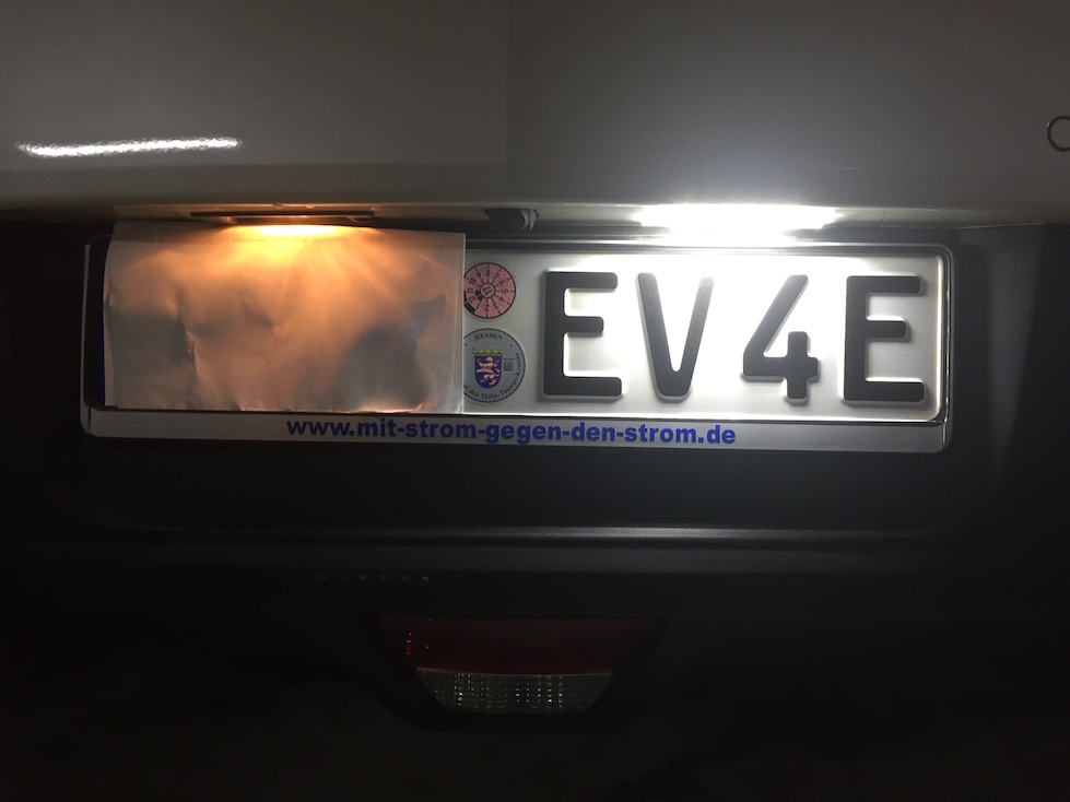

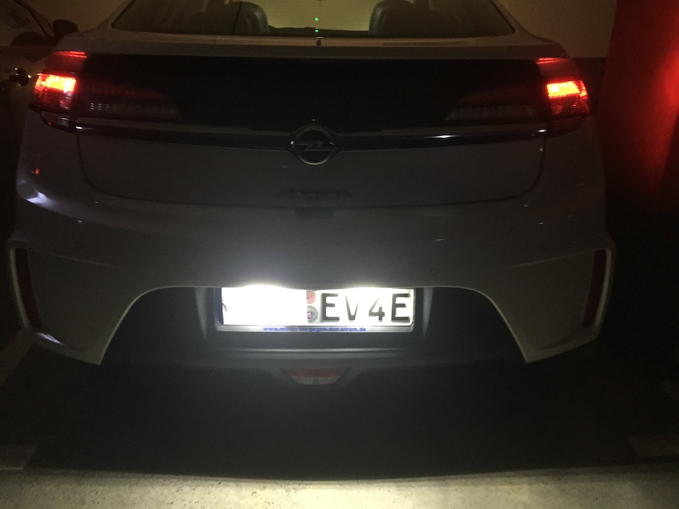

Spät aber doch, jetzt hab ich mal die Kennzeichenleuchteinsätze getauscht, ja war einfach und hat gar nicht weh getan
Tatsächlich ist die Ausleuchtung der Straßenoberfläche ca. 1 m hinter dem Fahrzeug wesentlich besser im Retourgang.
Als nächstes nehme ich mir die Kofferraumleuchte vor.

- Vorher
- Kennzeichenleuchte vorer Kopie.jpg (200.27 KiB) 6289 mal betrachtet
- Vergleich
- Kennzeichenleuchte_vgl Kopie.jpg (155.54 KiB) 6289 mal betrachtet
- Nachher
- Kennzeichenleuchte_neu Kopie.jpg (190.63 KiB) 6289 mal betrachtet
