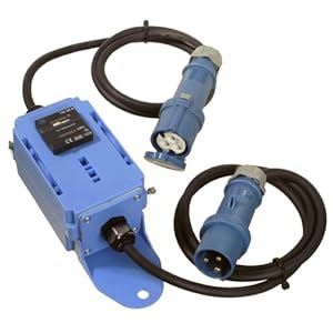

Hey ist doch einfach,
CEE Steckdose und eine CEE Geräteanschlußdose an die Wand fertig.
Die CEE-Geräteanschlußstecker (männlich) wird direkt mit der Heimladestation angeschlossen.
Die CEE-Steckdose (weiblich) führt Strom und wird mit einen kurzen Kabel (mit CEE-Stecker und Kupplung)
an die CEE-Gerätesteckdose angesteckt. So führt die Ladestation dann auch Spannung.
Am kurzen Kabel kann der Zähler zwischengeschaltet werden. Die CEE-Steckdose kann dann auch noch für andere Zwecke benutzt werden. Und der Zähler kann mit genommen werden.

Seht die Ladestation doch als Gerät an.
Die Ladestation wird eingespeist über die CEE-Wandgerätesteckdose (Stecker) (Männchen)
Daneben kommt die Stromführende CEE-Steckdose. (Weibchen)
Und als Verbindung zwischen Ladestationeinspeiswandstecker und CEE-Steckdose kommt der Zähler
oder nur ein Verbindungskabel.
So kann der Wechselstrom-Zäher mitgenommen werden und wenn in der Firma geladen wird, zählt er dort weiter. Alle Ladungen erfaßt von einen Zähler, auch die mit dem normalen Ladekabel. Des weiteren steht eine CEE-Steckdose weiter zur Verfügung wenn der Ampera nicht geladen wird.
