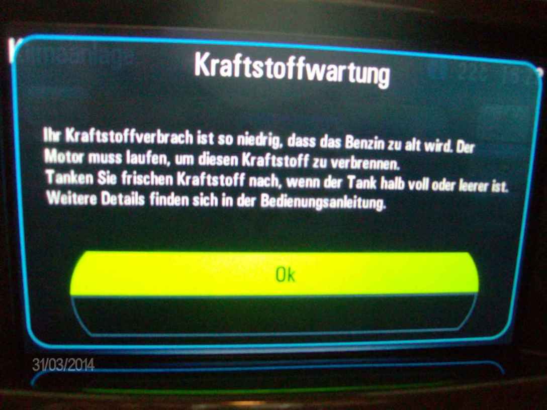

Re: Engine Maintenance Mode EMM (Motorwartung)
Welch eine Meldung!
Die Ingenieure scheinen an alles gedacht zu haben.
AlfredD
AlfredD
- Meldung.JPG (51.61 KiB) 10251 mal betrachtet
Ist der Motor dann gleich, wie im Handbuch beschrieben, angesprungen?AlfredD hat geschrieben:Welch eine Meldung!
AlfredD
Im Handbuch steht, dass dieser Kraftstoffmodus (FMM) den Tank leeren kann, und dann der Ampera still steht.
Also gleich mal 3-4 Liter nachtanken.
