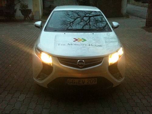

So sieht ein Ampera von vorne aus, wenn er den Fehler zeigt:
ich habe diesen Fehler bisher bei jedem Ampera nachvollziehen können, ob umgebaut oder nicht.

Bei mir gibts den Fehler nicht.
Wenn ich es richtig beim Vordermann (Spiegelung) gesehen habe, bleiben auch die LEDs an.
