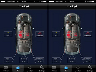

Ich habe das auch die letzten Tage beobachtet, wo es bei uns auch tiefere Temperaturen gibt und meine Reichweiten "schrumpfen". Allerdings habe ich "nur" OVMS, aber das hat bisher auch gute Daten geliefert. Folgende Beobachtungen gestern und heute morgen, beide Nächte stand das Fahrzeug über Nacht im Freien nicht am Stromnetz, d.h. mindestens 10 Stunden hat sich die Temperatur der Batterie gleichmäßig angepasst und alle Sensoren sollten gleiche Werte zeigen.
Montag: Batterietemperatur 7°C, nach 1/2 Stunde Fahrzeit hat sich Batterie-Temperatur nur durch "Verbrauch" etwas erhöht. (~10km Stadtverkehr, auf 9°C)
Dienstag: Batterietemperatur 8°C, schon nach 15 Minuten Fahrzeit hat sich Batterie-Temperatur durch TM auf 15°C erhöht. (auch Stadtverkehr)
Meine Erklärung (für mich): Batterieheizung ab 8°C nur bei großem Unterschied zu Außentemperatur (Montag 6°C/7°C - Dienstag 0°C/8°C)

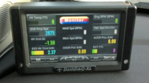

Sobald der Ampera gestartet wird und ggf unterschiedliche Temperaturen gemeldet werden, läuft die Kühlmittelpumpe mit sehr hoher Drehzahl bis 3900 U/Min. mit dem Ziel die Temperatur gleichmässig zu verteilen. Unterschiedliche Temperaturen innerhalb einer Zelle sind schädlich.
Bei einer angezeigten Durchschnittstemp. von 8° kann es nun vorkommen, dass durch das Umwälzen der Kühlflüssigkeit ein Innensensor gleich mal statt 8,01 nur noch 7,9° zu spüren bekommt. Mit diesem Wert wird die Akkuheizung ausgelöst. Auch das Umgekehrte kann vorkommen.
Als ich am Freitag den Ampera beim FOH abholte (Beitrag hier weiter oben), war der Akku auf 6° und die Aussentemp. auf 5°.
Er hat sofort mit max Leistung (2,37KW) auf 15°geheizt.
